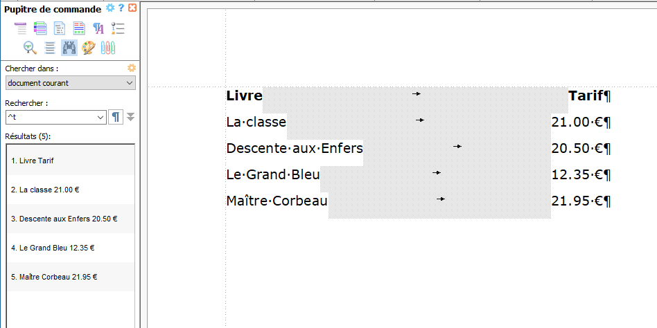

  • Vous pouvez utiliser la fonction de recherche d'Atlantis pour localiser tous les caractères de tabulation présents dans le document actif. Vous rechercherez le caractère spécial ^t.

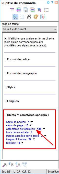

  • Dans sa rubrique Objets et caractères spéciaux, le volet Mise en forme du pupitre de commande d'Atlantis répertorie les caractères de tabulation présents dans le document actif :
    Si vous cliquez sur l'hyperlien représentant le nombre total de caractères de tabulation, Atlantis sélectionnera l'ensemble de ces caractères de tabulation, et les fera défiler dans la fenêtre de document.
    Si vous déroulez la liste des caractères de tabulation (flèche pointe en bas), vous pourrez sélectionner chaque caractère de tabulation séparément en cliquant sur le numéro du caractère visé (#1, #2, #3, etc.).

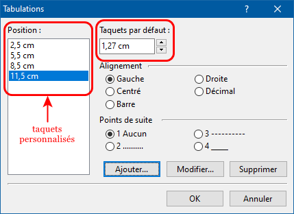

  2. Vous pouvez également poser des taquets pour vos tabulations et les définir avec grande précision à partir de la boîte de dialogue Tabulations que vous pouvez faire apparaître de 4 manières différentes, au choix :
    • en donnant un double clic sur la règle horizontale au niveau de la zone marquée en rouge dans l'illustration ci-dessous :
    • en cliquant sur le bouton  (barre d'outils Paragraphe) ;
    • en actionnant la commande de menu principal Format | Tabulations… ;
    • en actionnant la commande Format | Paragraphe… (raccourci clavier Ctrl+B), et en cliquant sur le bouton Plus ⏷ au bas de la boîte de dialogue Paragraphe :
      Un clic sur Tabulations… vous ouvrira la boîte de dialogue Tabulations.

  1. Les taquets de tabulation par défaut :
    Important ! Ces taquets par défaut ne sont pas spécifiques au paragraphe actif. Par définition, ces taquets de tabulation par défaut couvrent tous la même longueur, celle définie par défaut pour l'ensemble des paragraphes du document. Les taquets de tabulation par défaut sont indiqués par de petits traits placés sur la partie inférieure de la règle horizontale d'Atlantis. Ils sont entourés de petits cercles rouges dans l'illustration ci-dessous :
  2. Les taquets de tabulation personnalisés sont les taquets de tabulation que vous aurez expressément définis vous-même. Les taquets de tabulation ainsi posés par l'utilisateur sont indiqués par de petites marques spécifiques présentes sur la partie centrale de la règle horizontale d'Atlantis. Ils sont cerclés de rouge dans l'illustration ci-dessous :
Remarques :
  • La position des taquets par défaut et des éventuels taquets personnalisés est détaillée dans la boîte de dialogue Format | Tabulations… :
    Cliquez sur l'image pour avoir des informations complètes sur les options de cette boîte de dialogue.
  • Les taquets par défaut ne sont utilisés par Atlantis lorsque vous appuyez sur la touche Tab que si aucun taquet de tabulation personnalisé n'a été défini pour la portion de document où vous insérez la tabulation.
  • La position des taquets de tabulation par défaut est définie globalement pour l'ensemble du document actif. Mais vous pouvez bien entendu changer cette position à votre convenance, et avoir une valeur différente dans chaque document.

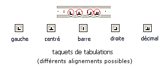

Les différents alignements des taquets de tabulation personnalisés
Comme le montre l'illustration ci-dessus, les taquets de tabulation posés par l'utilisateur peuvent avoir des caractéristiques d'alignement différentes :

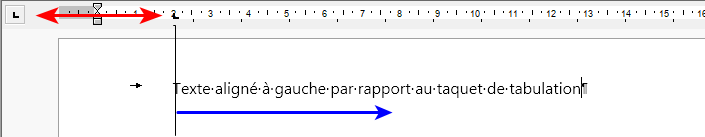

  • Gauche :
    Le texte est aligné à gauche contre le taquet de tabulation :

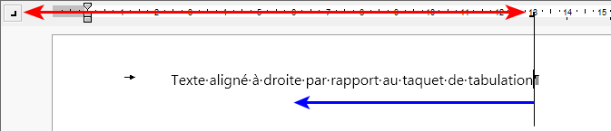

  • Droite :
    Le texte est aligné à droite contre le taquet de tabulation :

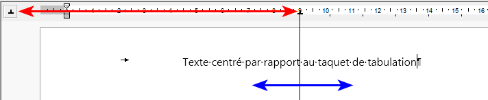

  • Centré :
    Le texte est centré autour de l'emplacement du taquet de tabulation :

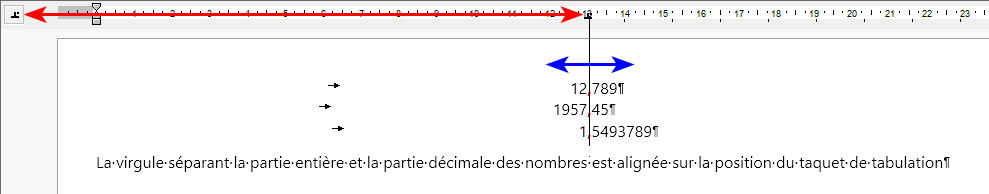

  • Décimal :
    Les nombres sont alignés sur la virgule séparant la partie entière de la partie décimale :

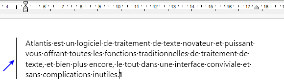

  • Barre :
    Ce type de taquet sert à insérer une barre verticale sur la ligne à une position constante :

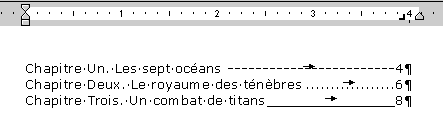

Les taquets de tabulation posés par l'utilisateur peuvent aussi comprendre des points de suite.
La longueur couverte par une tabulation donnée est normalement laissée vierge. Vous pouvez cependant utiliser des points de suite pour remplir l'espace laissé vacant :
Vous pourrez définir des points de suite pour vos tabulations à partir de la boîte de dialogue Tabulations. Vous la ferez apparaître en cliquant sur le bouton  (barre d'outils Paragraphe).
Autre méthode possible : Actionner la commande Format | Tabulations…
Ces points de suite peuvent être mis à profit pour tirer un trait horizontal en travers de la page. Voici la méthode à suivre :
  1. Définissez d'abord un taquet de tabulation ayant la longueur souhaitée pour le trait que vous envisagez de tirer en travers de votre page.
  2. Sélectionnez l'option de points de suite qui vous convient (trait plein, tireté, ou en pointillé).
  3. Puis appuyez sur la touche Tabulation de votre clavier.

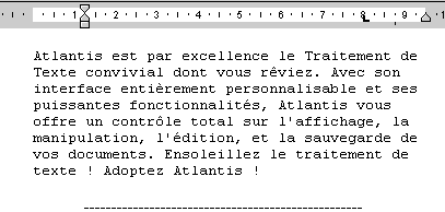

En voici un exemple :
Contrairement aux apparences, la ligne en pointillé située sous le texte ci-dessus, n'a pas été obtenue en frappant de nombreux points au clavier. Mais en suivant la méthode décrite, d'un simple appui sur la touche Tabulation.

Faire une recherche de "^t" vous permettra de situer tous les taquets de tabulation présents dans un document :

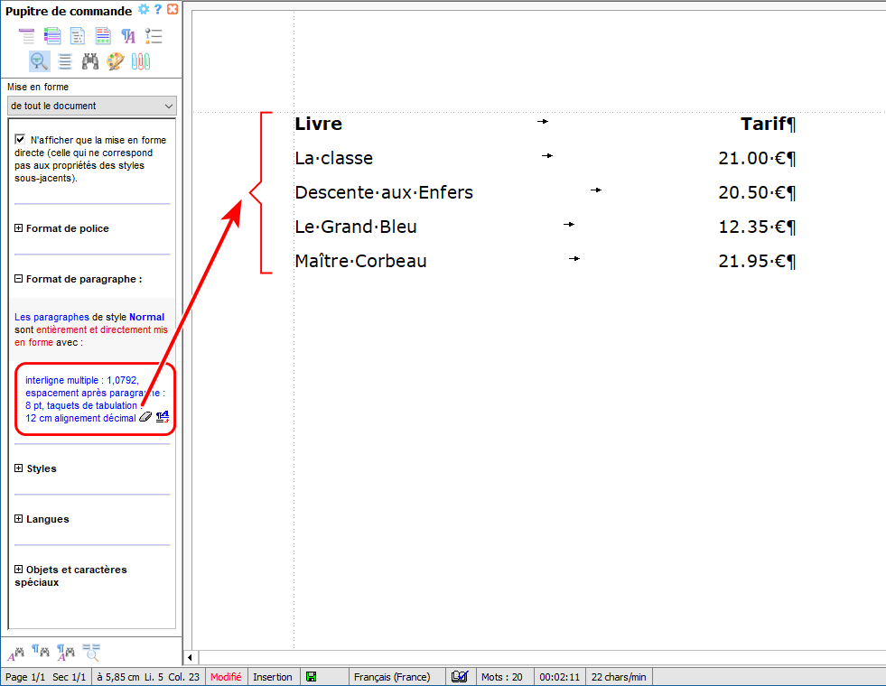

De son côté, le volet Mise en forme du pupitre de commande indique quels sont les paragraphes dont la mise en forme inclut des taquets de tabulation :
