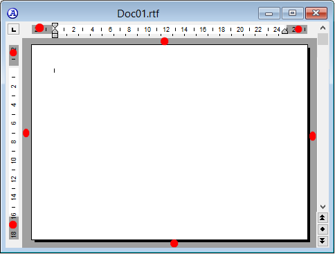

  • donner un double clic sur l'un des éléments suivants de l'interface d'Atlantis (points rouges sur l'illustration ci-dessous) :
    • la règle verticale ;
    • une quelconque des deux marges situées de part et d'autre de la règle horizontale ;
    • la zone grise entourant chacune des pages d'un document :

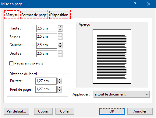

La boîte de dialogue Mise en page vous permet de préciser si vous voulez appliquer votre mise en page soit à la sélection de texte active, soit à la section active, soit à un ensemble de sections, soit au document tout entier. Elle comprend également deux boutons de commande spéciaux : Copier et Coller. Lorsque vous appuyez sur ce bouton Copier spécial, Atlantis mémorise les caractéristiques de mise en page qui sont actuellement définies dans la boîte de dialogue. Vous pourrez ensuite appliquer ces caractéristiques de mise en page à une autre section ou un autre document en appuyant sur le bouton Coller spécial situé au bas de cette même boîte de dialogue Fichier | Mise en page…
La boîte de dialogue Mise en page comprend 3 onglets dédiés respectivement au format des marges, de la page, et à la disposition d'un certain nombre d'éléments comme les en-têtes et pieds de page, les notes de fin, la numérotation des lignes :
Cliquez sur l'image pour avoir des informations complètes sur les options de cette boîte de dialogue.
