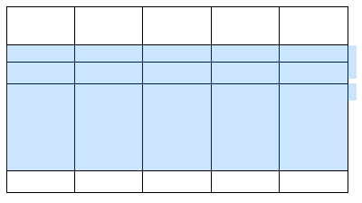

Modifier la hauteur d'une ligne

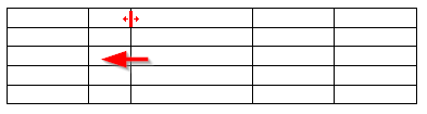

Dans la plupart des cas, la hauteur des lignes de tableau est ajustée automatiquement à leur contenu. Vous pouvez cependant modifier manuellement la hauteur d'une ligne pour réaliser un schéma de tableau spécifique. Pour cela, placez le pointeur de la souris au-dessus de la bordure inférieure de la ligne visée jusqu'à ce qu'apparaisse un curseur spécial de souris :
Appuyez alors sur le bouton gauche de la souris et maintenez-le enfoncé, puis déplacez ce curseur spécial de souris vers le haut ou vers le bas selon que vous voulez réduire ou accroître la hauteur de la ligne.

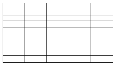

Quand un tableau contient des lignes de différentes hauteurs, vous pouvez vouloir uniformiser leurs hauteurs  :
2 méthodes sont possibles, au choix. Vous pouvez :
  • cliquer n'importe où à l'intérieur du tableau, puis sur le bouton  (Barre d'outils contextuelle - Tableau) ;
  • donner un clic du bouton droit n'importe où à l'intérieur du tableau, puis choisissez la commande de menu contextuel Égaliser les lignes.

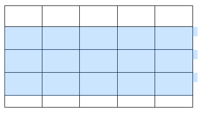

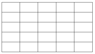

La hauteur des lignes sera automatiquement uniformisée :
Vous pouvez aussi sélectionner des lignes avant d'utiliser la commande Égaliser les lignes :
Dans ces cas-là, seules les lignes sélectionnées seront uniformisées :

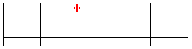

Pour changer la largeur d'une colonne, saisissez-vous de l'une de ses bordures verticales avec la souris :
Puis, déplacez le curseur de la souris vers la gauche ou vers la droite.

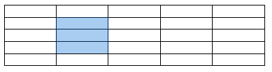

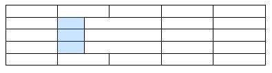

Pour modifier la largeur d'une fraction de colonne (y compris celle d'une seule cellule), sélectionnez d'abord la fraction de tableau concernée :
Saisissez-vous ensuite de l'une des bordures verticales de la sélection avec la souris :
Puis, déplacez le curseur de la souris vers la gauche ou vers la droite. La bordure ne se déplacera qu'à l'intérieur des lignes sélectionnées :

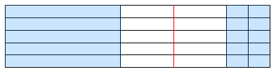

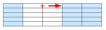

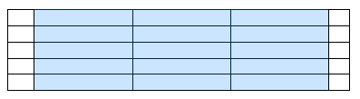

Maintenant si vous sélectionnez des colonnes avant de déplacer une bordure comme indiqué ci-dessus, seules les colonnes sélectionnées seront élargies ou comprimées. Par exemple, supposons que la première et les deux dernières colonnes d'un tableau sont sélectionnées. Vous appuyez sur la touche Ctrl et vous la maintenez enfoncée, puis vous vous saisissez de la bordure ci-dessous pour la déplacer vers la droite :
Lorsque vous relâcherez le bouton de la souris, la première colonne aura été élargie, et les deux dernières compressées :
Notez que la largeur des colonnes non sélectionnées n'a pas changé.

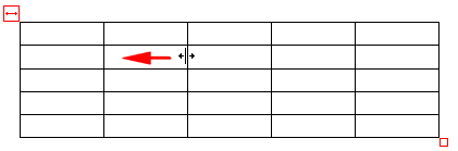

Si vous appuyez sur la touche Maj et la maintenez enfoncée avant de vous saisir d'une bordure verticale, puis que vous déplacez la bordure vers la gauche ou vers la droite, seule sera modifiée la largeur de la colonne se trouvant à gauche de la bordure déplacée.
Prenons un exemple. Supposons que vous appuyez sur la touche Maj et que vous la maintenez enfoncée avant de vous saisir de la bordure ci-dessous pour la déplacer vers la droite :
La largeur de la colonne se trouvant à gauche de la bordure déplacée aura augmenté :

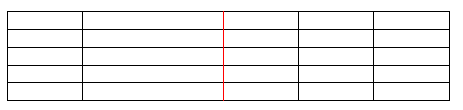

Prenons un autre exemple. Supposons que vous appuyez sur la touche Maj et que vous la maintenez enfoncée avant de vous saisir de la bordure ci-dessous pour la déplacer vers la gauche :
La largeur de la colonne se trouvant à gauche de la bordure déplacée aura diminué :

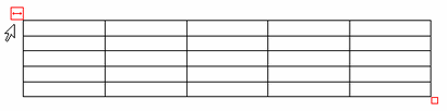

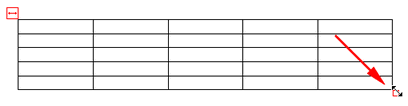

Pour modifier la largeur et/ou la hauteur de tout un tableau, il faut saisir avec la souris le petit rectangle rouge qui s'affiche automatiquement au coin inférieur droit de chaque tableau quand vous placez le pointeur de la souris au-dessus du tableau :
Un curseur dédié au redimensionnement apparaîtra dès que vous aurez saisi le petit rectangle rouge avec la souris :
Appuyez alors sur le bouton gauche de la souris et maintenez-le enfoncé, puis déplacez la souris dans la direction souhaitée jusqu'à ce que le tableau ait la largeur et la hauteur désirées. Ça ressemble beaucoup à la façon dont on procède pour redimensionner une image avec la souris.

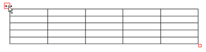

Pour déplacer tout un tableau dans une direction horizontale sans modifier sa taille, il faut saisir avec la souris le rectangle rouge qui s'affiche automatiquement au coin supérieur gauche de chaque tableau quand vous placez le pointeur de la souris au-dessus du tableau :
Un curseur dédié au déplacement apparaîtra dès que vous aurez saisi le petit rectangle rouge avec la souris :
Appuyez alors sur le bouton gauche de la souris et maintenez-le enfoncé, puis déplacez la souris dans la direction souhaitée jusqu'à ce que le tableau se trouve à l'emplacement voulu sur une ligne horizontale.
Attention ! Le rectangle rouge et le curseur dédié au déplacement horizontal d'un tableau qui s'affichent automatiquement au coin supérieur gauche de chaque tableau quand vous placez le pointeur de la souris au-dessus du tableau ne sont pas disponibles sous le mode d'affichage Brouillon. En d'autres termes, vous ne pourrez pas déplacer un tableau horizontalement avec la souris si vous êtes sous un mode d'affichage Brouillon. Pour ce faire, il vous faudra passer au mode d'affichage Page.
