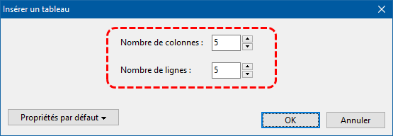

Une fois la boîte de dialogue Insérer un tableau ouverte, spécifiez-y le nombre de colonnes et de lignes souhaité, puis appuyez sur le bouton OK.

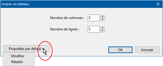

La boîte de dialogue Insérer un tableau comprend un menu déroulant Propriétés par défaut ▼ avec 2 options :
Si vous appuyez sur Modifier, Atlantis ouvrira automatiquement un fichier nommé Tableau par défaut.rtf, situé dans le dossier hôte d'Atlantis, et vous suggérera de modifier les caractéristiques de mise en forme du tableau par défaut, puis d'enregistrer vos changements avec, au choix :
  • le bouton  (barre d'outils Fichier) ;
  • le raccourci clavier Ctrl+S ;
  • la commande de menu principal Fichier | Enregistrer.
Si vous appuyez sur Rétablir, Atlantis vous demandera si vous voulez rétablir les propriétés d'origine pour le tableau par défaut. Répondez Oui si c'est votre souhait.

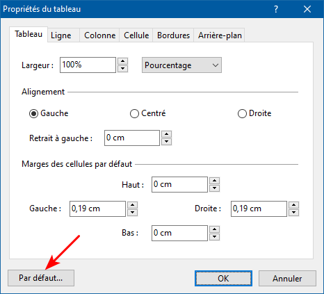

  • La boîte de dialogue Tableau | Propriétés du tableau… comprend le bouton d'option Par défaut… :
    Si vous appuyez sur ce bouton, Atlantis vous demandera si vous voulez que les caractéristiques de mise en forme du tableau courant deviennent les caractéristiques de mise en forme du tableau par défaut, c'est-à-dire de tout tableau nouvellement créé. Répondez Oui si c'est votre souhait.

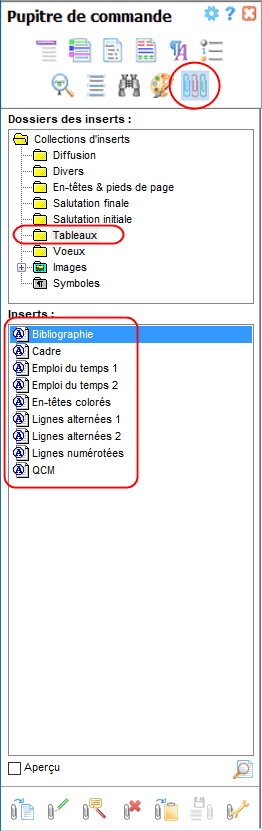

Le volet collections d'inserts du pupitre de commande d'Atlantis comprend un dossier Tableaux. Ce dossier comprend d'origine un certain nombre de tableaux pouvant être insérés tels quels dans la fenêtre de document d'un simple double-clic sur le nom du tableau visé :
Ces mêmes tableaux peuvent être insérés d'un seul clic à partir de la tableauthèque associée au bouton  (barre d'outils Insertion) :
Bien entendu, vous pouvez personnaliser ce dossier Tableaux à votre guise : vous pouvez ajouter des tableaux, en supprimer, les modifier.

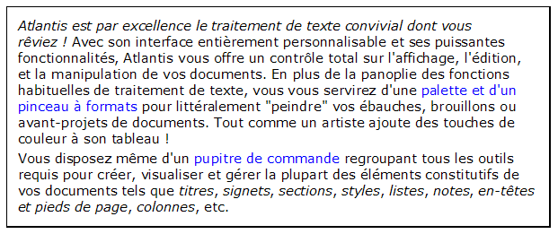

  • Vous pouvez utiliser un tableau 1x1 vide (une seule cellule et une seule colonne), avec des bordures d'épaisseur et de couleur uniformes ou variées, pour encadrer un ou plusieurs paragraphes. Créez tout d'abord ce tableau-cadre à votre guise, puis enregistrez-le dans le dossier Tableaux de vos collections d'inserts. Quand vous voudrez encadrer un ou plusieurs paragraphes, placez le curseur d'insertion à gauche de la première ligne du texte à encadrer. Utilisez alors le pupitre de commande ou la tableauthèque d'Atlantis pour insérer le tableau-cadre stocké dans vos collections d'inserts. Sélectionnez le texte à encadrer, et utilisez la souris et le glisser-déplacer pour déplacer la sélection à l'intérieur du tableau-cadre. Autre méthode pour déplacer le texte à l'intérieur du tableau-cadre : utilisez le couper-coller. Voici un exemple d'un tel encadrement de texte à l'aide d'un tableau 1x1 :
