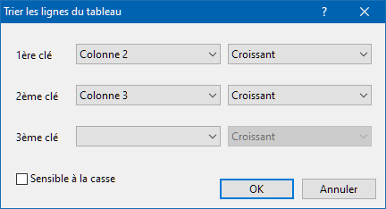

Après avoir sélectionné les lignes à trier le cas échéant, cliquez sur le bouton Trier les lignes du tableau Trier les lignes du tableau de la barre d'outils contextuelle Tableau, ou bien donnez un clic du bouton droit sur le tableau, puis choisissez la commande de menu Trier les lignes…. Cela fera apparaître la boîte de dialogue Trier les lignes du tableau :
Vous pouvez alors choisir jusqu'à trois clés de tri. Les lignes sont tout d'abord triées en fonction du contenu de la première colonne choisie. Si plusieurs lignes ont un contenu identique dans cette colonne, les lignes sont ensuite triées en fonction du contenu de la deuxième colonne sélectionnée. Et ainsi de suite.

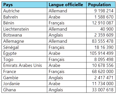

Prenons un exemple. Le tableau ci-dessous contient plusieurs lignes avec des valeurs identiques de "langue officielle" :
Si nous trions les lignes de ce tableau selon la seconde et la troisième colonne :

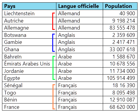

les pays seront regroupés selon leur langue officielle, puis triés selon leur population à l'intérieur de chacun des groupes de langue :
