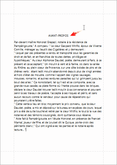

Mise en forme de titre
Pour donner un format de "titre" à un paragraphe, il suffit de lui appliquer un style de type Titre 1, Titre 2, Titre 3, etc. Cela peut se faire de nombreuses façons. Cliquez ici pour avoir des informations détaillées sur l'application de styles à des paragraphes dans Atlantis.

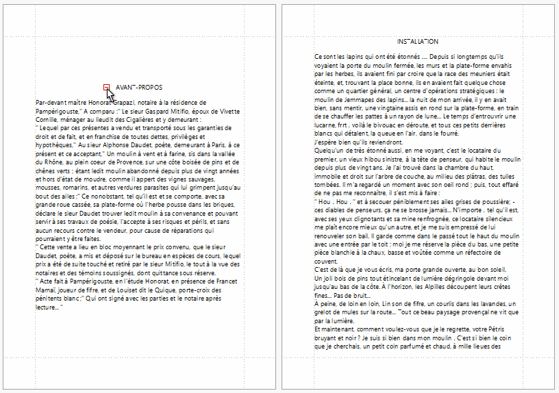

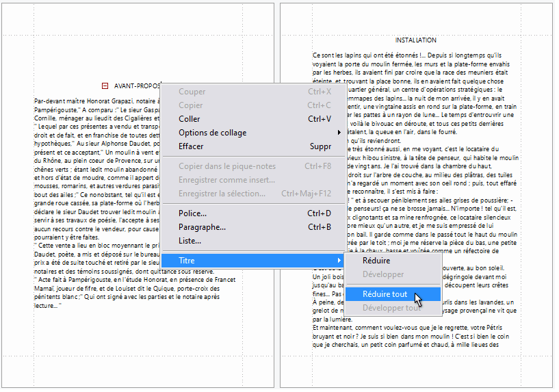

Affichage des titres dans la fenêtre de document
Si vous placez le pointeur de la souris au niveau d'un paragraphe associé à un style de type Titre 1, Titre 2, Titre 3, etc., Atlantis affichera automatiquement le signe "moins" en caractères rouges (−) à gauche du titre en question :
Si vous cliquez alors sur le signe "moins" (−), ce dernier se transforme en signe "plus" (+), et Atlantis modifie l'affichage du document de façon à ce que les paragraphes associés au titre visé ne soient plus visibles. Seul le titre reste affiché dans la fenêtre de document :

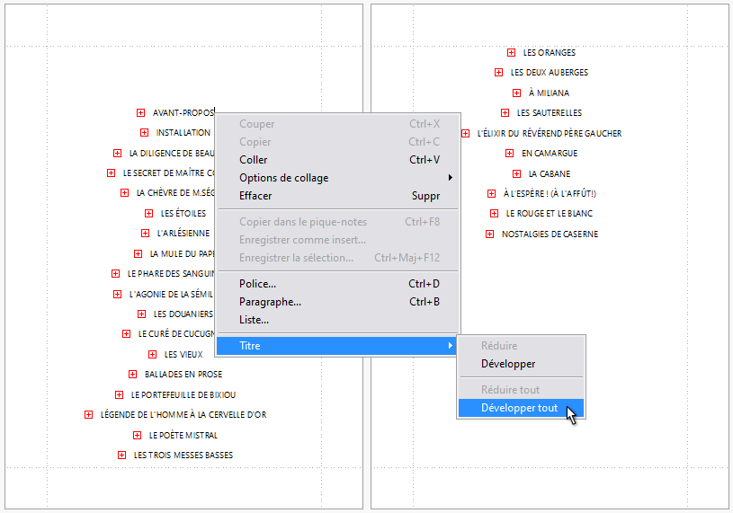

Maintenant, si vous donnez un clic droit au niveau d'un paragraphe associé à un style de type Titre 1, Titre 2, Titre 3, etc., le menu contextuel qui s'ouvre comprend les commandes Réduire et Réduire tout. Si vous cliquez sur Réduire tout, les paragraphes associés aux titres du document seront occultés, et seuls les titres resteront affichés :
Vous pouvez ensuite cliquer sur Développer tout pour rétablir l'affichage complet des titres et des paragraphes associés :
Pour plus de précisions sur cette fonction dans Atlantis, lisez la rubrique dédiée Réduire ou développer les titres.

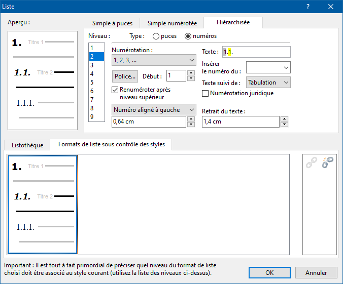

Numérotation des titres
Il vous arrivera de vouloir numéroter les titres d'un document de façon à faire ressortir leurs différents niveaux (leur hiérarchie). Atlantis peut se charger de faire cette numérotation de manière totalement automatique. Il suffit pour cela d'associer un format de liste hiérarchisée aux styles de type Titre 1, Titre 2, Titre 3, etc., que vous appliquez aux divers éléments de titre présents dans votre document. Voici comment procéder :
  1. Affichez le volet Styles du pupitre de commande, ou bien ouvrez la boîte de dialogue Format | Style…
  2. Sélectionnez-y le style Titre 1.
  3. Appuyez sur le bouton  au bas du volet Styles du pupitre de commande, ou bien sur le bouton Modifier… dans la boîte de dialogue Styles du document. Vous ferez apparaître la boîte de dialogue Caractéristiques du style.

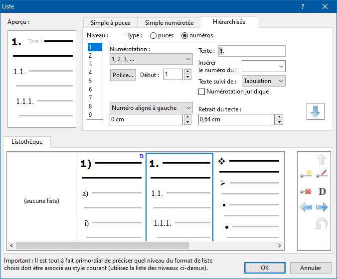

  4. Dans la boîte de dialogue Caractéristiques du style, appuyez sur le bouton Liste… Vous ouvrirez la boîte de dialogue Liste.
  5. Dans la boîte de dialogue Liste, cliquez pour afficher l'onglet Hiérarchisée :
  6. Une fois l'onglet Hiérarchisée affiché, assurez-vous que c'est bien le niveau 1 qui est sélectionné dans la liste des 9 niveaux possibles, afin qu'il corresponde au niveau de style sélectionné (c'est-à-dire, le style Titre 1). Paramétrez ce niveau de liste comme il vous convient (Cliquez ici pour avoir des informations détaillées sur les différentes propriétés des formats de liste hiérarchisée et les options de l'onglet "Hiérarchisée" de la boîte de dialogue "Liste").
  7. Fermez successivement les boîtes de dialogue Liste, puis Caractéristiques du style en appuyant sur le bouton OK afin de valider vos paramétrages.
  8. Sélectionnez Titre 2 dans la liste présente sur le volet Styles du pupitre de commande ou dans la boîte de dialogue Format | Style…
  9. Appuyez sur le bouton  au bas du volet Styles du pupitre de commande, ou bien sur le bouton Modifier… dans la boîte de dialogue Styles du document. Vous ferez apparaître la boîte de dialogue Caractéristiques du style.

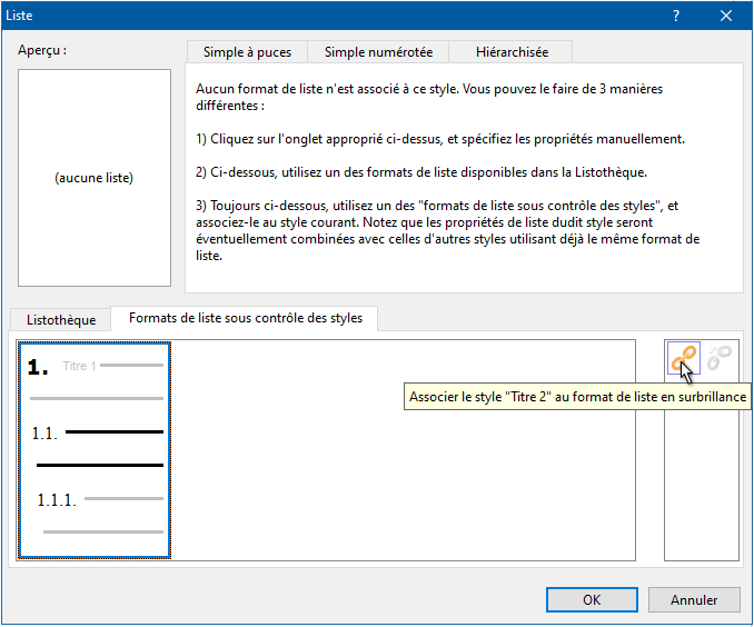

  10. Dans la boîte de dialogue Caractéristiques du style, appuyez sur le bouton Liste… Vous ouvrirez la boîte de dialogue Liste.
  11. Au bas de la boîte de dialogue Liste, cliquez pour afficher l'onglet Formats de liste sous contrôle des styles.

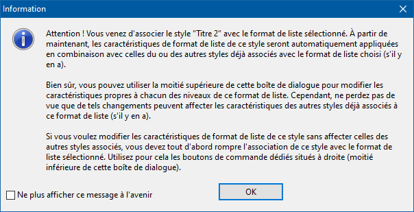

  12. Sous l'onglet Formats de liste sous contrôle des styles, sélectionnez le format de liste que vous venez d'associer au niveau 1 et au style Titre 1. Il sera automatiquement mis en surbrillance. À droite de l'onglet Formats de liste sous contrôle des styles, cliquez sur le bouton Associer le style "Titre 2" au format de liste mis en surbrillance :
  13. Atlantis vous demandera de confirmer vos paramétrages. Cliquez sur OK pour valider :
  14. Au besoin, utilisez l'onglet Hiérarchisée dans la partie supérieure de cette même boîte de dialogue Liste pour ajuster les paramètres de ce niveau de liste (type de numérotation, retrait, etc.). Vous obtiendrez quelque chose comme ceci :
  15. Fermez successivement les boîtes de dialogue Liste, puis Caractéristiques du style en appuyant sur le bouton OK afin de valider vos paramétrages.
  16. Sélectionnez Titre 3 dans la liste présente sur le volet Styles du pupitre de commande ou dans la boîte de dialogue Format | Style…
  17. Appuyez sur le bouton  au bas du volet Styles du pupitre de commande, ou bien sur le bouton Modifier… dans la boîte de dialogue Styles du document. Vous ferez apparaître la boîte de dialogue Caractéristiques du style.
  18. Dans la boîte de dialogue Caractéristiques du style, appuyez sur le bouton Liste… Vous ouvrirez la boîte de dialogue Liste.
  19. Au bas de la boîte de dialogue Liste, cliquez pour afficher l'onglet Formats de liste sous contrôle des styles.
  20. Sous l'onglet Formats de liste sous contrôle des styles, sélectionnez le format de liste que vous venez d'associer aux styles Titre 1 et Titre 2. Il sera automatiquement mis en surbrillance. À droite de l'onglet Formats de liste sous contrôle des styles, cliquez sur le bouton Associer le style "Titre 3" au format de liste mis en surbrillance :
  21. Atlantis vous demandera de confirmer vos paramétrages. Cliquez sur OK pour valider :
  22. Au besoin, utilisez l'onglet Hiérarchisée dans la partie supérieure de cette même boîte de dialogue Liste pour ajuster les paramètres de ce niveau de liste (type de numérotation, retrait, etc.). Vous obtiendrez quelque chose comme ceci :
  23. Fermez successivement les boîtes de dialogue Liste, puis Caractéristiques du style en appuyant sur le bouton OK afin de valider vos paramétrages.

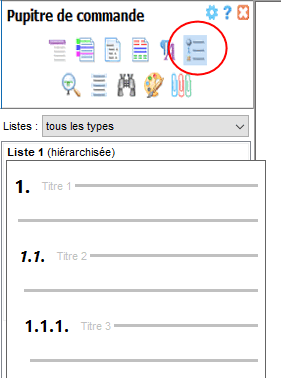

 ♦  Rappel ♦
Si vous affichez le volet Listes du pupitre de commande, l'aperçu de liste fera nettement apparaître l'association entre les styles et les différents niveaux de liste qui leur sont associés, ainsi que la mise en forme correspondante :
