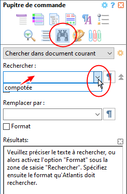

Pour spécifier où Atlantis doit faire la recherche, ouvrez la liste déroulante se trouvant en haut du volet (pointe de flèche orientée vers le bas). Vous pouvez faire votre recherche dans le document actif, une sélection multiple de documents, ou l'ensemble des documents ouverts :

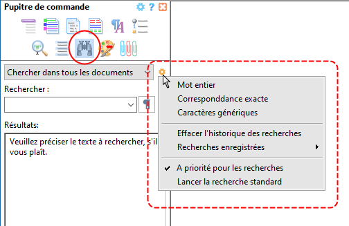

Le bouton de couleur orange situé au sommet du volet Rechercher/Remplacer ouvre un menu d'options pour la recherche :
Options Mot entier, Correspondance exacte, et Caractères génériques

L'option Effacer l'historique des recherches
Activez cette commande pour qu'Atlantis efface l'historique de vos opérations de recherche/remplacement précédentes. Notez que ça n'affectera en rien les schémas de recherche/remplacement que vous aurez éventuellement enregistrés à l'aide de la fonction dédiée (voyez la rubrique suivante).
Important ! Atlantis recherche immédiatement et automatiquement les caractères, mots ou phrases tapés dans la zone de saisie Rechercher : sans que vous ayez à intervenir pour lancer la recherche. Cependant, si vous voulez que les caractères, mots ou phrases tapés dans les zones de saisie Rechercher : ou Remplacer par : soient ajoutés à l'historique des recherches ou des remplacements effectués, il est nécessaire que vous appuyiez sur la touche Entrée après les avoir saisis dans la zone de saisie Rechercher :. Ils seront alors automatiquement ajoutés aux historiques que vous pourrez réutiliser au besoin (boutons pointe de flèche vers le bas) :
Par la suite, et au besoin, vous pourrez effacer ces historiques en utilisant la commande dédiée Effacer l'historique des recherches (voir illustration plus haut).

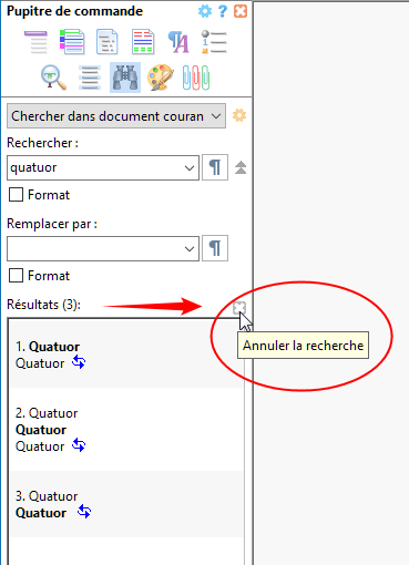

Par contre, si vous voulez n'effacer que la dernière recherche effectuée, il vous suffit de cliquer sur le bouton dédié :
Vous ferez ainsi place nette pour lancer une nouvelle recherche avec ses propres paramétrages.
L'option Recherches enregistrées
Cette option vous permet d'enregistrer des schémas de recherche/remplacement : vous pourrez à l'avenir les réutiliser dans d'autres documents sans avoir à les reformuler à chaque nouvelle utilisation. Cliquez ici pour avoir des informations détaillées sur l'enregistrement et la réutilisation de schémas de recherche/remplacement dans Atlantis.
L'option A priorité pour les recherches est active par défaut.
Elle privilégie l'utilisation du volet Rechercher/Remplacer du pupitre de commande pour toute recherche de texte ou de mise en forme que vous souhaitez faire : Atlantis n'a plus recours à la boîte de dialogue standard Rechercher/Remplacer pour effectuer les recherches. Si, par exemple, vous appuyez alors sur Ctrl+F, c'est le volet Rechercher/Remplacer du pupitre de commande qui entrera en action, et non pas la boîte de dialogue standard Rechercher/Remplacer.
Notez que vous pouvez malgré tout utiliser la boîte de dialogue standard Rechercher/Remplacer…
  • si, pour une recherche spécifique, vous activez la commande de menu dédiée :
  • ou bien si vous désactivez l'option A priorité pour les recherches :
    Atlantis utilisera alors systématiquement la boîte de dialogue standard Rechercher/Remplacer pour effectuer vos recherches durant la session de travail courante.
Mais si vous voulez qu'Atlantis utilise systématiquement et par défaut la boîte de dialogue standard traditionnelle Rechercher/Remplacer dans toutes vos sessions de travail, il vous faut activer l'option globale d'édition correspondante :
Cliquez ici pour avoir des informations détaillées sur les différentes options d'édition d'Atlantis.

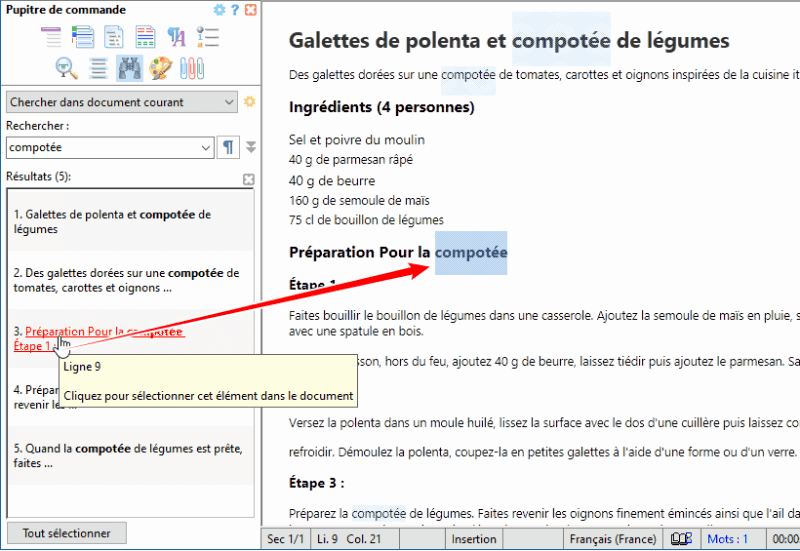

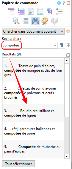

Lorsque le volet Rechercher/Remplacer du pupitre de commande a priorité pour les recherches (option par défaut), Atlantis recherche immédiatement le texte spécifié dés que vous l'avez saisi dans la case Rechercher. Les occurrences trouvées s'affichent en-dessous dans la fenêtre Résultats :

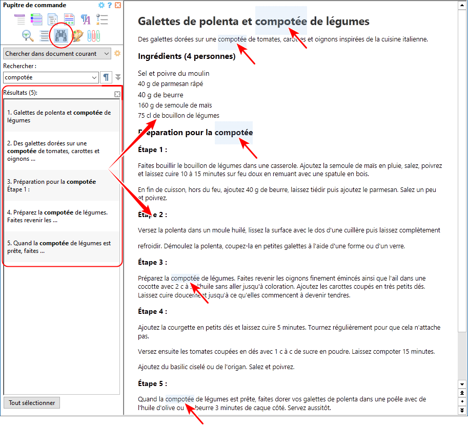

Les occurrences trouvées s'affichent également dans la fenêtre de document elle-même :
Si vous cliquez dans la fenêtre Résultats sur une des occurrences trouvées, celle-ci sera également sélectionnée dans la fenêtre de document. Pour sélectionner toutes les occurrences trouvées, cliquez sur le bouton Tout sélectionner au bas du volet Rechercher/Remplacer.
Quand l'option Aperçus est active dans les options du pupitre de commande lui-même
le fait de placer le pointeur de la souris au-dessus d’une occurrence dans la fenêtre Résultats entraîne sa mise en surbrillance dans la fenêtre de document :

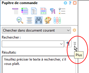

Si vous cliquez sur le bouton Plus situé à droite de la case Rechercher
vous accéderez à plus d'options de recherche :
Vous pouvez alors rechercher et remplacer du texte et/ou une mise en forme.

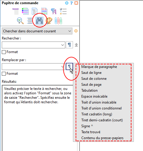

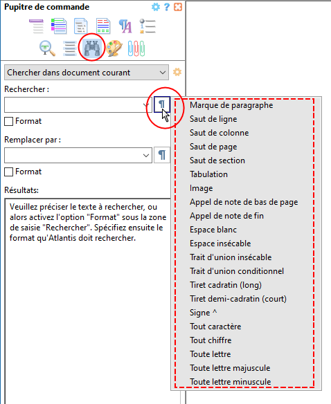

Pour insérer des caractères spéciaux dans les cases Rechercher et/ou Remplacer par, il suffit d'utiliser les boutons dédiés à l'insertion de Caractères spéciaux :
Rechercher :
Remplacer :

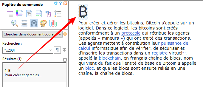

Appuyer sur la combinaison de touches Alt-+X vous permettra de faire apparaître le code Unicode hexadécimal correspondant au caractère sélectionné, ou se trouvant immédiatement avant le curseur d'insertion. Vous pouvez alors utiliser ce code Unicode hexadécimal pour faire des recherches. Appuyez ensuite à nouveau sur Alt+X pour rétablir l'affichage du caractère dans la fenêtre de document.
Si vous voulez rechercher ou remplacer un caractère dont vous connaissez le code Unicode hexadécimal, vous pouvez le saisir directement avec son code. Prenons un exemple. Supposons que vous vouliez rechercher le symbole du bitcoin ₿. Placez le curseur d'insertion dans la zone de saisie Rechercher. Tapez ^x suivi du code Unicode hexadécimal du bitcoin qui est 20BF. Vous saisissez donc le critère de recherche ^x20BF.
Vous obtiendrez ceci (par exemple) :

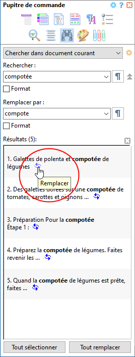

Pour remplacer une occurrence particulière, utilisez les boutons dédiés dans la fenêtre Résultats :
Pour remplacer toutes les occurrences trouvées, cliquez sur le bouton dédié Tout remplacer au bas du volet.
