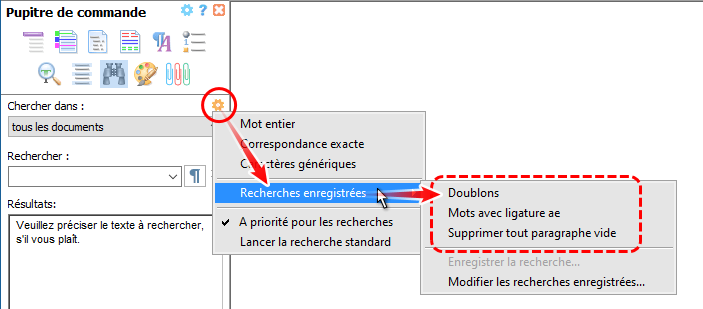

L'option Recherches enregistrées vous permet de créer une bibliothèque de schémas de recherche/remplacement que vous pourrez réutiliser à volonté dans tous vos documents :
Lorsque vous voudrez enregistrer un schéma de recherche/remplacement, procédez comme suit :

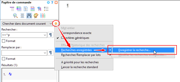

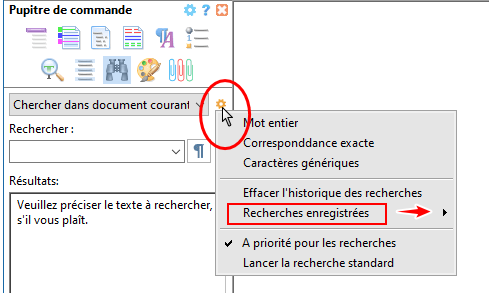

  1. Utilisez le volet Rechercher/Remplacer du pupitre de commande d'Atlantis pour spécifier tous les paramètres de recherche/remplacement voulus.
  2. Actionner la commande Recherches enregistrées > Enregistrer la recherche… dans les options de ce volet :

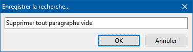

  3. Donnez un nom au schéma de recherche/remplacement que vous enregistrez :

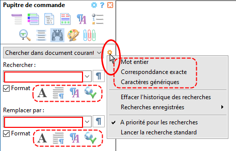

Les paramètres de l'opération de recherche/remplacement courante seront automatiquement inclus dans le schéma de recherche/remplacement ainsi enregistré. Ce sont les paramètres concernant le texte à rechercher, et éventuellement le texte de remplacement, ainsi que leur mise en forme (police, paragraphe, style, langue), et les options de recherche (Mot entier, Correspondance exacte, Caractères génériques) :
Lorsque vous voudrez réutiliser l'un de ces schémas de recherche/remplacement préenregistrés, il vous suffira de cliquer sur son nom dans la liste :

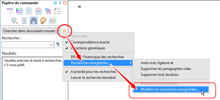

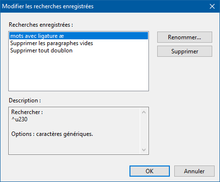

Pour supprimer ou renommer des schémas de recherche/remplacement déjà enregistrés, actionnez la commande Recherches enregistrées > Modifier les recherches enregistrées… :

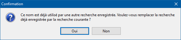

Si vous tentez d'enregistrer un nouveau schéma de recherche/remplacement en lui donnant le même nom qu'un schéma déjà enregistré, Atlantis vous le fera remarquer, et vous demandera de confirmer que vous voulez modifier le contenu du schéma déjà enregistré :

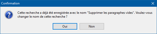

Si vous tentez d'enregistrer un schéma de recherche/remplacement existant sous un autre nom, Atlantis vous le fera remarquer, et vous demandera de confirmer que vous voulez changer le nom du schéma déjà enregistré :
