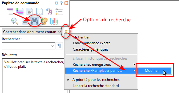

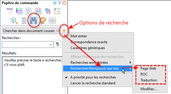

  2. Lorsque vous aurez enregistré toutes les opérations de recherche et de remplacement que vous souhaitez inclure dans un ensemble de "recherche et de remplacement par lots", actionnez la commande Rechercher/Remplacer par lots > Modifier… du menu Options de recherche du panneau Rechercher/Remplacer du pupitre de commande d'Atlantis :

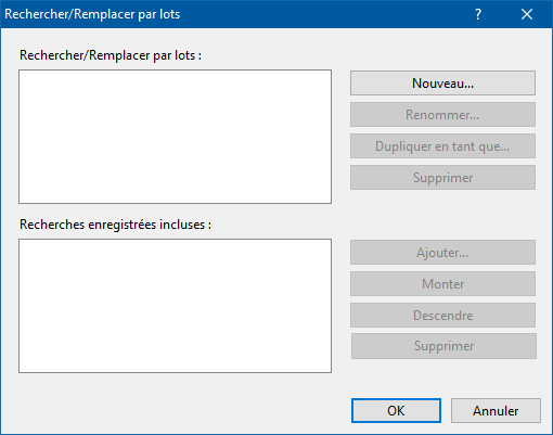

    Vous ferez apparaître la boîte de dialogue Rechercher/Remplacer par lots :

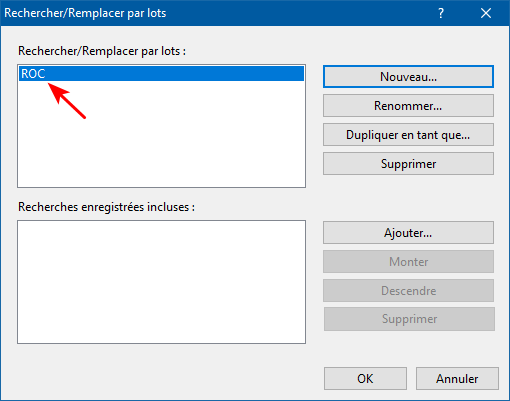

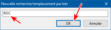

  3. Cliquez sur le bouton Nouveau… pour créer un nouvel ensemble de "recherche et remplacement par lots" :

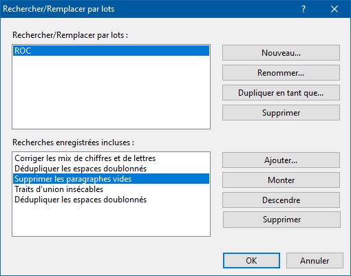

  4. Pour ajouter une recherche précédemment enregistrée à l'ensemble de recherche et remplacement par lots en cours, cliquez sur le bouton Ajouter…. Notez que vous pouvez ajouter plusieurs fois les mêmes recherches enregistrées :

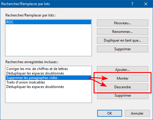

  5. Lorsque vous lancez une recherche et un remplacement par lots, Atlantis effectue les recherches incluses dans cet ensemble dans l'ordre exact indiqué dans la boîte de dialogue Rechercher/Remplacer par lots. Si l'ordre dans lequel les recherches doivent être exécutées est important, vous pouvez utiliser les boutons Monter et Descendre pour réordonner les recherches incluses :
  6. Pour soumettre le document actif à une recherche et un remplacement par lots déjà créée, cliquez sur son nom dans le menu Options de recherche du panneau Rechercher/Remplacer du pupitre de commande d'Atlantis :
