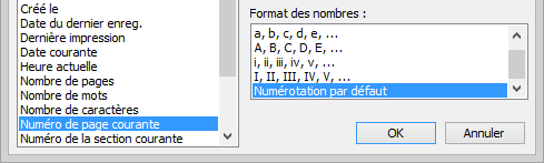

Important ! Le format de numérotation défini dans la boîte de dialogue Format de numérotation des pages (chiffres arabes, romains, lettres, etc.) devient ipso facto le format de numérotation par défaut. Ce format de numérotation par défaut sera automatiquement appliqué à tout champ de type "Numéro de page courante" inséré sans mise en forme spécifique. En effet, la boîte de dialogue Champ (commande Insertion | Champ…) vous permet d'insérer un champ de type "Numéro de page courante" de deux manières :
  1. avec un format de nombre spécifique (chiffres arabes, romains, lettres, etc.);
  2. ou bien encore avec la numérotation par défaut :
Donc, si un champ de type "Numéro de page courante" est inséré avec un format de nombre spécifique, le format de numérotation par défaut ne s'applique pas.
Par contre, si vous insérez un champ de type "Numéro de page courante" avec l'option numérotation par défaut, ce sont les options de numérotation par défaut de la section correspondante qui s'appliqueront à ce champ.
