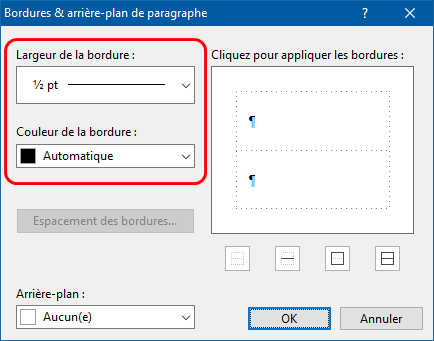

Une fois la boîte de dialogue Bordures & arrière-plan de paragraphe ouverte, il vous faut spécifier quelle largeur et quelle couleur vous voulez appliquer aux bordures :

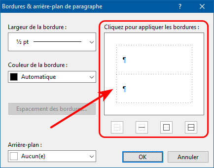

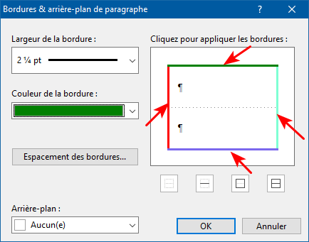

Spécifiez ensuite à quelle(s) bordure(s) doivent s'appliquer vos choix. Utilisez les clics de souris sur chacune des bordures visées, ou bien utilisez les schémas prédéfinis situés en dessous de la fenêtre d'aperçu :
Chaque paragraphe ou chaque groupe de paragraphes peut comprendre jusqu'à 5 bordures.
Il y a tout d'abord les bordures gauche, droite, haute, et basse standard :

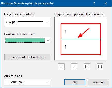

Mais vous pouvez également spécifier une bordure intérieure :

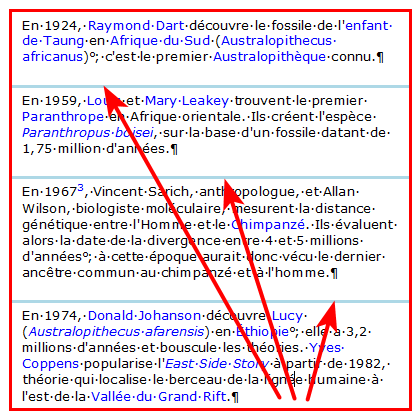

Lorsque plusieurs paragraphes consécutifs ont des valeurs de retrait et de bordure identiques, ils partagent automatiquement la même bordure gauche, droite, haute, et basse. Par contre, les bordures intérieures séparent les paragraphes les uns des autres :

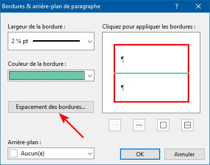

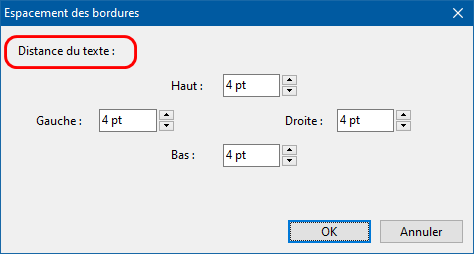

Vous pouvez spécifier la distance entre les bordures de paragraphe et le texte qu'elles englobent. Utilisez pour cela le bouton Espacement des bordures… au centre de la boîte de dialogue Bordures & arrière-plan de paragraphe :
Vous pouvez alors préciser à quelle distance du texte doivent se trouver les bordures gauche, droite, haute, et basse :

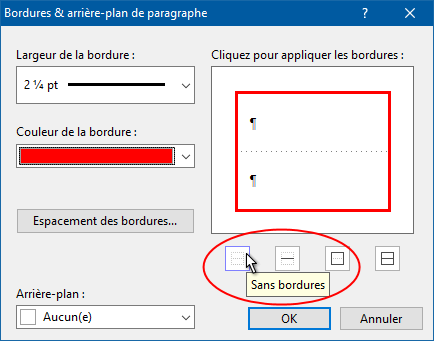

Supprimer une ou plusieurs bordures déjà appliquées à un paragraphe ou un groupe de paragraphes est facile. il suffit de sélectionner le paragraphe ou le groupe de paragraphes, et de lui réappliquer un schéma sans bordures en cliquant sur le bouton dédié :
Si vous voulez ne supprimer qu'une bordure particulière, donnez un clic sur la bordure visée pour la neutraliser :

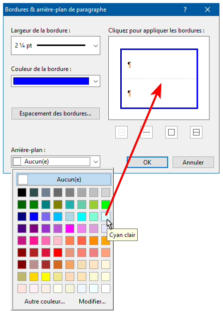

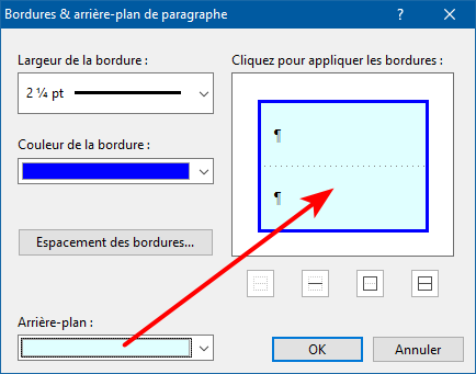

Enfin, vous pouvez sélectionner une couleur d'arrière-plan :
Atlantis l'ajoutera automatiquement au(x) paragraphe(s) sélectionné(s) :

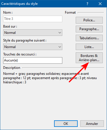

  • Les styles peuvent inclure des bordures de paragraphe dans leurs propriétés :
    Vous pouvez ainsi tracer une ou plusieurs bordures autour de paragraphes simplement en leur appliquant un style idoine.

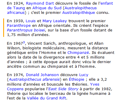

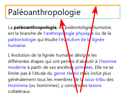

  • Vous pouvez mettre en exergue des paragraphes particuliers en leur appliquant une unique bordure gauche, comme ceci :
    Vous pouvez bien sûr choisir et au besoin varier la couleur et l'épaisseur du trait.

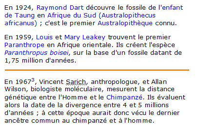

  • Vous tracerez une ligne de séparation horizontale entre deux paragraphes en associant le premier paragraphe à une bordure basse :
    Là aussi, vous pouvez choisir et au besoin varier la couleur et l'épaisseur du trait.

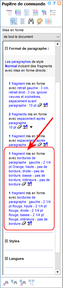

  • Le volet Mise en forme du pupitre de commande d'Atlantis vous permet de localiser où se trouvent d'éventuels paragraphes avec bordures :
