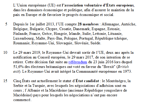

Ajouter des numéros de lignes à un document pourra s'avérer utile lorsque vous aurez besoin de faire référence à certaines lignes spécifiques. Ce pourra être le cas pour commenter un document à caractère légal ou administratif, un scénario, une pièce de théâtre, etc.
Ces numéros de lignes sont ajoutés à gauche du texte de document :

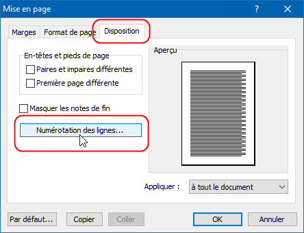

Pour activer ou désactiver la numérotation des lignes, il vous faut tout d'abord ouvrir la boîte de dialogue Mise en page avec la commande de menu principal Fichier | Mise en page…, ou avec le bouton dédié (barre d'outils Fichier). L'onglet Disposition de cette même boîte de dialogue comprend le bouton Numérotation des lignes… :
Un clic sur ce bouton ouvre la boîte de dialogue Numéros de lignes :

  • la valeur de l'incrément (comptage des lignes selon un facteur de votre choix de 1 à 100); un incrément de 5 ne fera apparaître les numéros de ligne que toutes les 5 lignes :

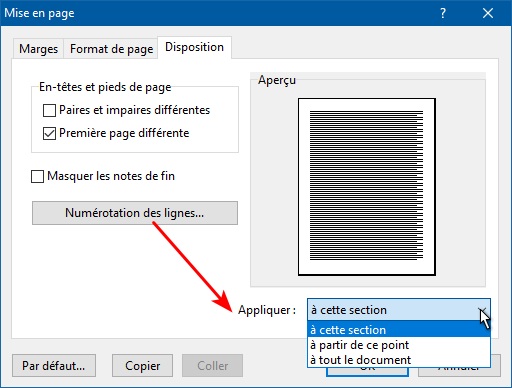

La numérotation des lignes peut être configurée séparément pour chacune des sections du document. Utilisez pour cela la liste déroulante Appliquer à de la boîte de dialogue Mise en page, et spécifiez "à cette section" :

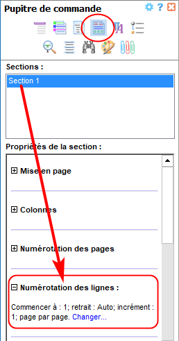

La numérotation des lignes peut également être configurée séparément pour chacune des sections du document à partir du volet Sections du pupitre de commande d'Atlantis :

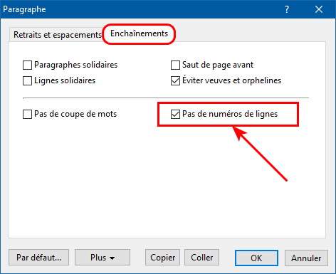

Vous pouvez exclure certains paragraphes de la numérotation des lignes. Voici comment procéder :
  1. Sélectionnez le ou les paragraphes qui ne doivent pas être numérotés.
  2. Ouvrez la boîte de dialogue Format | Paragraphe… (bouton Format du paragraphe barre d'outils Paragraphe).
  3. Activez l'option Pas de numéros de lignes sous l'onglet Enchaînements :
