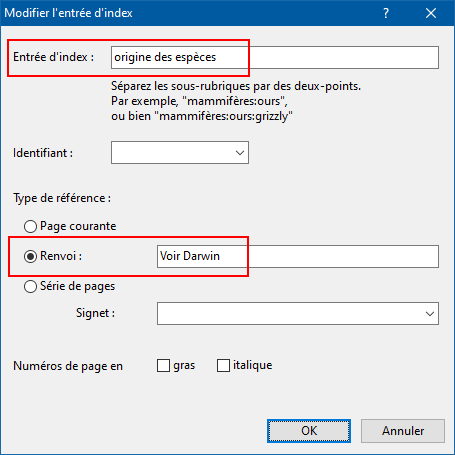

Renvoi
Cette option vous permet de renvoyer le lecteur, non pas à une page particulière, mais à un autre des sujets d'intérêt déjà inclus dans l'index. Ces entrées d'index spéciales sont traditionnellement précédées de la mention "Voir". Prenons un exemple avec l'entrée d'index suivante :
L'entrée d'index correspondante aurait cette apparence :
origine des espèces, Voir Darwin
Notez que l'option Renvoi est automatiquement sélectionnée dans la présente la boîte de dialogue lorsque vous saisissez du texte directement dans la zone concernée.

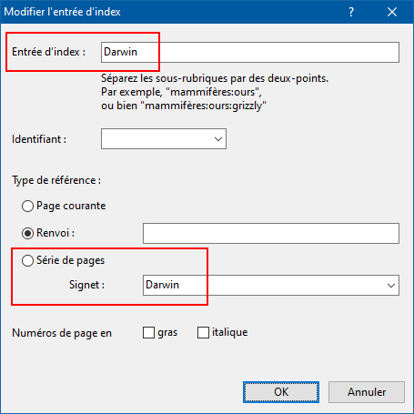

Série de pages
Cette option ne pourra être utilisée que si vous avez associé l'ensemble de pages visé à un signet spécifique avant d'ouvrir la présente boîte de dialogue Modifier l'entrée d'index. En effet, certains sujets d'intérêt pour un index couvrent plusieurs pages du document. Il est donc nécessaire de référencer l'ensemble de ces pages dans l'index. Cela se fait à l'aide d'un signet. Voici comment procéder :
  1. Sélectionnez les pages du document devant être indexées. Gardez la sélection telle quelle.
  2. Cliquez sur le bouton  (barre d'outils Insertion), ou bien appuyez sur la combinaison de touches Alt+Maj+B pour associer la sélection courante à un signet. La boîte de dialogue Nouveau signet apparaîtra automatiquement.
  3. Dans la la boîte de dialogue Nouveau signet, saisissez un nom pour ce nouveau signet, puis cliquez sur OK, ou appuyez sur la touche Entrée. La boîte de dialogue Nouveau signet se refermera automatiquement, et le nouveau signet aura été créé.
  4. Utilisez le volet Index du pupitre de commande d'Atlantis pour sélectionner l'entrée d'index à modifier.
  5. Cliquez ensuite sur le bouton  situé en deuxième position sur la gauche de la barre d'outils située au bas du volet Index du pupitre de commande. Vous ouvrirez la boîte de dialogue Modifier l'entrée d'index.
  6. Dans la boîte de dialogue Modifier l'entrée d'index, changez le nom de l'entrée d'index si tel est votre souhait.
  7. Activez ensuite l'option Série de pages, et utilisez la liste déroulante Signet pour indiquer à Atlantis quel est le signet que vous voulez associer à cette entrée d'index. Dans notre exemple, la boîte de dialogue Modifier l'entrée d'index se présenterait ainsi :
  8. Appuyez sur le bouton OK. Atlantis modifiera l'entrée d'index selon vos nouvelles instructions. Dans notre exemple, elle aurait le libellé suivant :
    Darwin (série de pages - signet "Darwin")
Lorsque vous créerez l'index, cette entrée pourra s'afficher ainsi, par exemple :
"Darwin, 10-14", ou bien "Darwin...........10-14" si vous avez choisi d'insérer des points de suite dans l'index.
