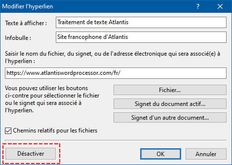

  2. La boîte de dialogue Modifier l'hyperlien, quant à elle, vous permet de modifier un hyperlien déjà créé. Elle apparaît :
    • lorsque le curseur d'insertion se trouve à proximité ou à l'intérieur d'un hyperlien, ou que vous avez sélectionné ce même hyperlien dans la fenêtre de document, et que vous appuyez sur le bouton  (barre d'outils contextuelle Hyperlien) ;
    • lorsque vous donnez un clic du bouton droit de votre souris sur un lien existant, et que vous choisissez Hyperlien > Modifier… dans le menu contextuel.
  3. Les boîtes de dialogue Insérer un hyperlien et Modifier l'hyperlien comprennent toutes deux l'option Chemins relatifs pour les fichiers, et 3 zones de saisie :
    • Texte à afficher
    • Infobulle
    • Nom du fichier, du signet ou de l'adresse électronique qui sera associé(e) à l'hyperlien
  4. La boîte de dialogue Modifier l'hyperlien, quant à elle, comprend un bouton supplémentaire, le bouton Désactiver :
Pour avoir des précisions sur l'une ou l'autre des options de ces boîtes de dialogue, cliquez sur l'option dans l'image elle-même. Ou bien utilisez la table des matières qui suit.
Texte à afficher
Infobulle
Cible de l'hyperlien
. Fichier…
. Signet du document actif…
. Signet d'un autre document…
Désactiver
OK
Annuler

Désactiver
Comme indiqué plus haut, la boîte de dialogue Modifier l'hyperlien comprend un bouton supplémentaire, le bouton Désactiver. Cliquez sur ce bouton pour convertir en texte pur l'hyperlien en question. Seuls seront conservés le texte ou l'image initiale.
