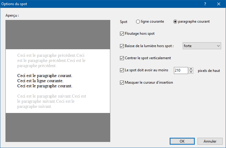

Quand le mode "spot" est actif, Atlantis affiche automatiquement la barre d'outils contextuelle dédiée :
Vous pouvez l'utiliser pour éteindre le spot, ou pour ajuster le paramétrage du spot :

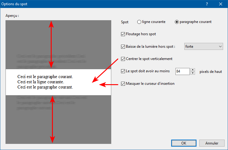

  • Si vous activez les options Centrer le spot verticalement et Masquer le curseur d'insertion dans les options du spot, vous minimiserez les mouvements des yeux nécessaires à une lecture confortable, et votre attention ne sera pas distraite par le clignotement du curseur :
