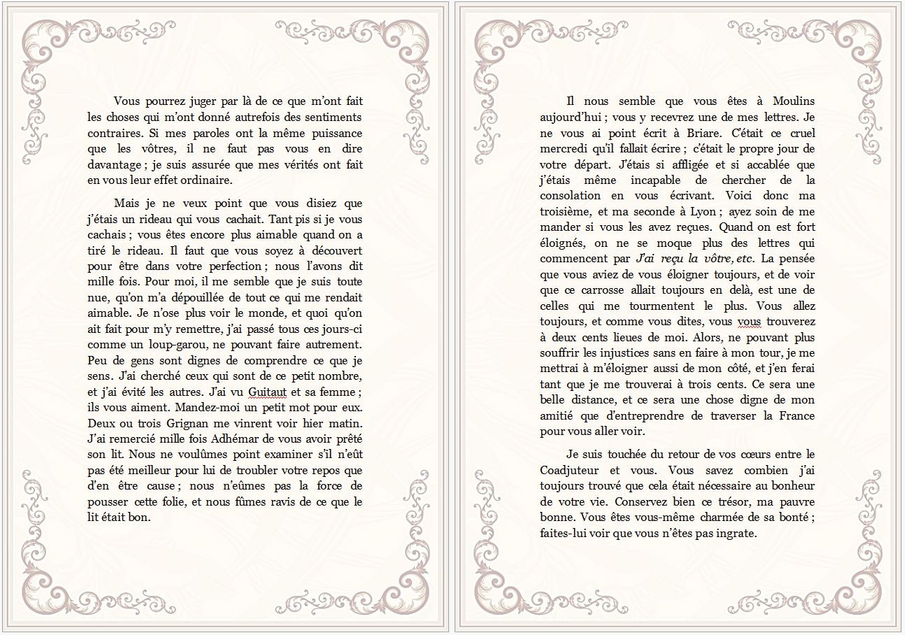

Insérer une image dans l'en-tête pour créer un arrière-plan de page

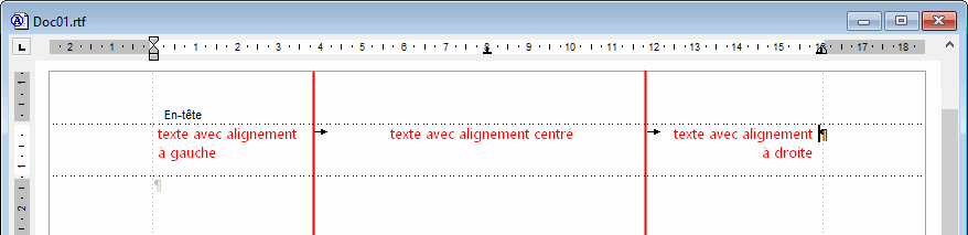

Lorsque vous créez un en-tête ou un pied de page, Atlantis y insère automatiquement deux taquets de tabulation, l'un avec alignement centré, l'autre avec alignement à droite :
Vous pouvez ainsi aisément inclure dans vos en-têtes ou pieds de page à la fois des éléments centrés, des éléments avec alignement à gauche, et d'autres avec alignement à droite. Il suffit d'appuyer sur la touche Tabulation de votre clavier deux fois. Vous créez ainsi automatiquement trois zones d'insertion, la première avec alignement à gauche, la deuxième avec alignement centré, la troisième, avec alignement à droite :
En plaçant le curseur d'insertion à gauche de la première marque de tabulation, vous pouvez insérer du texte avec alignement à gauche. En plaçant le curseur d'insertion à droite de la première marque de tabulation, vous pouvez insérer du texte avec alignement centré. En plaçant le curseur d'insertion à droite de la deuxième marque de tabulation, vous pouvez insérer du texte avec alignement à droite.
Voici un exemple où l'on a inséré dans l'en-tête :
— le "titre du document" ("En-têtes et pieds de page") avec alignement à gauche;
— le "sujet du document" ("Insertion de texte") avec alignement centré;
— le "numéro de page" ("1") suivi du "nombre de pages" ("78"), avec alignement à droite :
Vous pourrez vouloir rendre les pages de vos documents plus attrayantes en leur ajoutant une image d’arrière-plan. Ce pourra être l’image d’un vieux parchemin, un cadre décoratif, un logo en filigrane, par exemple :
il vous suffira d'insérer l'image dans l'en-tête du document, de sélectionner l'image, de l'associer au style d’habillage “Derrière le texte”, puis de la redimensionner pour couvrir tout ou partie de la page.
Le texte de votre document s'affichera automatiquement sur ce fond d'arrière-plan :
Vous trouverez toutes explications utiles sur la manière de procéder à la page Exemples & modèles de documents, dans le document intitulé "Utilisation d'images flottantes pour créer des arrière-plans de page.docx". Cliquez ici pour télécharger ce document immédiatement.
