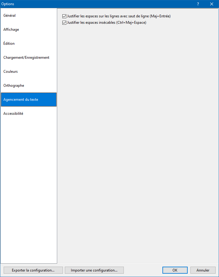

L'onglet Agencement du texte fait partie des options globales d'Atlantis auxquelles vous pouvez accéder avec la commande de menu principal Outils | Options…, ou bien en cliquant sur le bouton de barre d'outils Aide. Vous pouvez vous servir des options disponibles sous cet onglet pour personnaliser la façon dont Atlantis effectue la justification du texte de vos documents.
Pour avoir des précisions sur une des options de cet onglet, cliquez sur l'option dans l'image elle-même. Ou bien utilisez la table des matières qui suit.
Justifier les espaces sur les lignes avec saut de ligne (Maj+Entrée)
Justifier les espaces insécables (Ctrl+Maj+Espace)

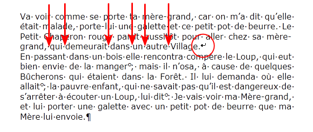

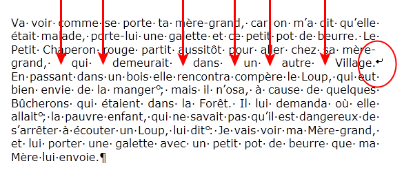

Lorsque cette option est active, la justification est appliquée à toutes les lignes du paragraphe, y compris aux lignes se terminant par un saut de ligne manuel (touche de raccourci Maj+Entrée) :
Lorsque cette option est inactive, aucune justification n'est appliquée aux lignes se terminant par un saut de ligne manuel :

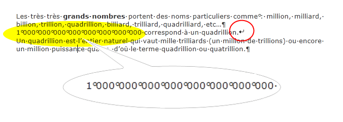

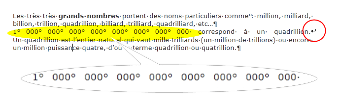

Attention ! Cette option ne concerne pas les espaces insécables suivis des signes de ponctuation suivants :
