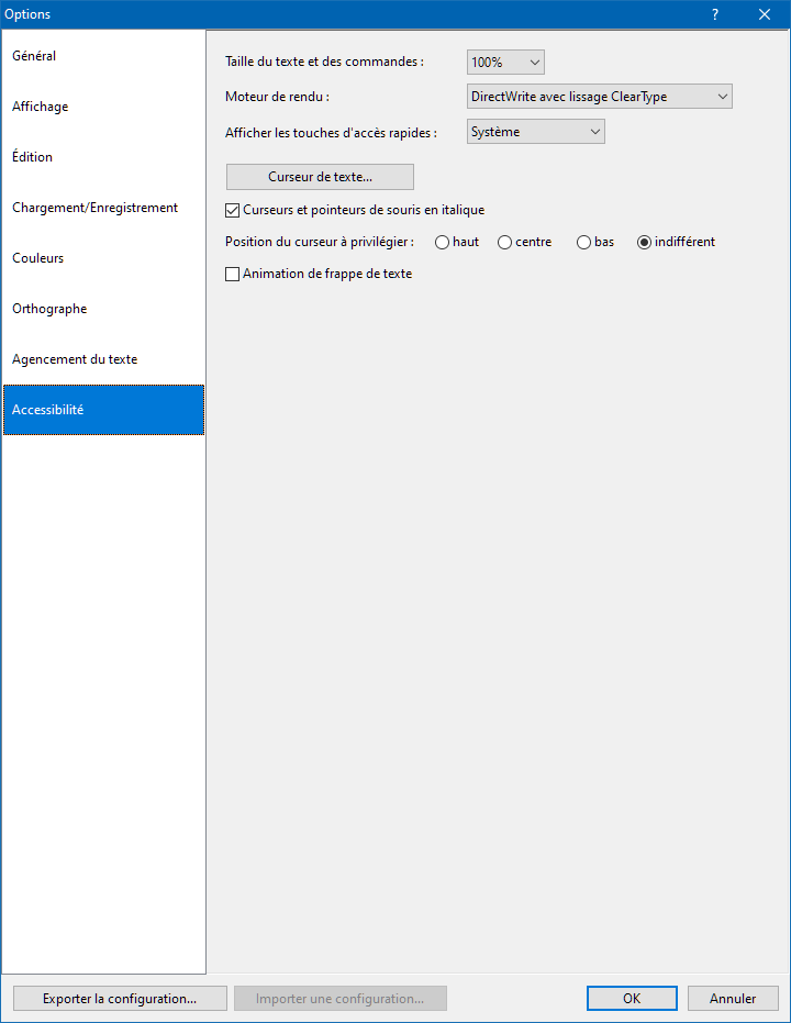

L'onglet Accessibilité fait partie des options globales d'Atlantis auxquelles vous accédez avec la commande de menu principal Outils | Options…, ou bien en cliquant sur le bouton de barre d'outils Aide. Vous pouvez vous servir des options disponibles sous cet onglet pour améliorer la lisibilité de divers éléments de l'affichage dans Atlantis.
Pour avoir des précisions sur une des options de cet onglet, cliquez sur l'option concernée dans l'image elle-même. Ou bien utilisez la table des matières qui suit.

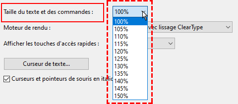

Taille du texte et des commandes
Cliquez pour ouvrir cette liste déroulante : vous pourrez choisir d'augmenter la taille du texte et des commandes de l'interface graphique d'Atlantis; les valeurs discrètes possibles vont de 100% (la valeur par défaut) à 150%, avec un pas d'incrément de 5%.
Cliquez ensuite sur OK au bas de cette même boîte de dialogue pour valider vos changements.
Notez qu'Atlantis devra redémarrer pour que ces changements de taille prennent effet.

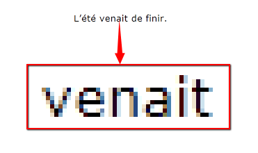

Moteur de rendu
Dans la fenêtre de document d'Atlantis, le texte s'affiche grâce à un composant logiciel de Windows appelé "moteur de rendu". Ce dernier traduit le code informatique sous-jacent au document en une représentation visuelle interactive pour l'utilisateur. Windows comprend essentiellement deux moteurs de rendu :
  • GDI (acronyme anglais pour "Graphics Device Interface"), qui est l’interface graphique d’origine dans Windows ;
    et
  • DirectWrite, qui est l’interface graphique moderne de rendu de texte sous Windows, et n'est pas disponible sous Windows 2000 ou Windows XP.
Atlantis vous donne donc le choix entre ces deux moteurs de rendu. Mais ce n'est pas tout. Ces moteurs de rendu peuvent être associés à une opération de "lissage" (ou "anticrénelage") destinée à adoucir les contours des caractères et en améliorer la lisibilité. Le lissage peut être "en grisé" avec DirectWrite, ou de type ClearType avec GDI ou DirectWrite.
Vous pouvez ainsi choisir le type de rendu qui vous convient parmi les options suivantes :
Notez qu'il vous suffira de cliquer pour sélectionner une de ces options : Atlantis changera immédiatement et automatiquement le rendu du texte dans la fenêtre de document elle-même. Vous pourrez donc comparer l'effet obtenu grâce à chacune des options avant de confirmer votre choix en appuyant sur la touche OK.
Cinq options sont donc disponibles :
GDI avec le lissage par défaut
Sans intervention de votre part, il s'agit là du lissage appliqué par défaut aux polices de caractères par votre système.
GDI sans lissage
Il s'agit de la méthode de rendu la plus rapide avec un affichage d'apparence plutôt terne. L'espacement entre les caractères n'est pas toujours optimal :
GDI avec lissage ClearType
C'est le type de rendu de texte le plus couramment utilisé par défaut sur les systèmes Windows. Le rendu est assez rapide, mais l'affichage est légèrement flou. L'espacement entre les caractères n'est pas toujours optimal :
DirectWrite avec lissage en grisé

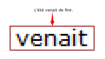

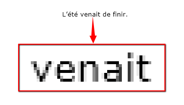

Le positionnement des caractères se fait à un niveau inférieur à la dimension des pixels. L'espacement entre les caractères est presque toujours optimal, ce qui se remarque tout particulièrement lorsque la taille de la police de caractères ou du facteur de zoom est petite. Le lissage se fait avec des nuances de la couleur associée aux caractères. L'affichage est plus lent qu'avec les méthodes GDI, et les caractères sont légèrement plus flous :
DirectWrite avec lissage ClearType
Le rendu est semblable à celui obtenu avec le lissage en grisé, mais le trait est légèrement moins épais et moins flou :

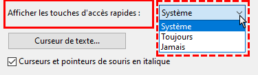

Afficher les touches d'accès rapides
Cliquez pour ouvrir cette liste déroulante. Vous pourrez spécifier quand vous voulez qu'Atlantis affiche les touches d'accès rapides dans ses boîtes de dialogues et ses menus.
Ces touches d'accès rapides vous permettent d'exécuter un certain nombre de commandes sans avoir recours à la souris. Ça peut contribuer à améliorer votre productivité.

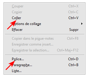

Si vous choisissez Système dans le menu d'options ci-dessus, vous laissez le système d'exploitation décider quand et où ces touches d'accès rapides sont disponibles. D'une manière générale, elles sont disponibles quand vous ouvrez un menu ou une boîte de dialogue à partir du clavier, ou bien lorsque vous appuyez sur la touche Alt et qu'un menu ou une boîte de dialogue est affichée.
Voici quelques copies d'écran illustrant l'affichage des touches d'accès rapide :

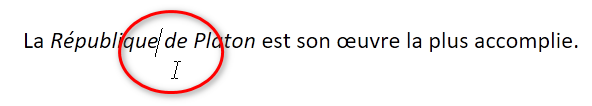

Curseurs et pointeurs de souris en italique
Vous activerez cette option si vous voulez que le curseur et le pointeur de la souris s'affichent en italique quand le curseur se trouve à l'intérieur d'un texte formaté en italique :

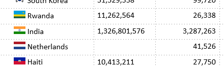

Quand cette option est active, Atlantis fournit un retour visuel supplémentaire pour les caractères tapés :
Vous trouverez cette fonction utile à la saisie de données numériques dans des tableaux, ou bien si vous apprenez à taper sans regarder le clavier, ou bien encore si vous avez des problèmes de vue. Si vous activez les effets sonores associés à la frappe de texte, vous disposerez en même temps d'un retour sonore.
Notez que la frappe de signes de ponctuation est parfois associée à la fonction de correction automatique. Quand un caractère tapé est ainsi automatiquement remplacé par un autre, l'animation visuelle ci-dessus affiche le caractère de remplacement, et non pas le caractère que vous avez effectivement tapé.

Par défaut, lorsque vous fermez Atlantis, les paramètres actuels de votre configuration sont automatiquement sauvegardés dans le fichier de configuration Atlantis.ini. Vous retrouvez ainsi à chaque nouveau lancement d'Atlantis votre configuration d'Atlantis telle que vous l'avez laissée la fois précédente.
Mais en cas de crash ou de mauvaises manipulations, vous pourriez vous retrouver avec une configuration d'Atlantis dysfonctionnelle. Vous souhaiterez alors pouvoir revenir à votre configuration d'Atlantis habituelle.
Pour cela, il faudra avoir auparavant enregistré votre configuration d'Atlantis personnelle dans un fichier d'extension ".ini". Pour ce faire, cliquez sur le bouton Exporter la configuration… dans la présente boîte de dialogue, et nommez le fichier de manière appropriée, comme, par exemple, "Ma configuration d'Atlantis.ini".
En cas de besoin, ce fichier INI pourra vous servir à restaurer les paramètres de configuration d'Atlantis qu'il contient. Vous utiliserez pour cela le bouton Importer une configuration… situé au bas de cette même boîte de dialogue.
Appuyez sur ce bouton pour restaurer les paramètres de configuration d'Atlantis que vous aurez auparavant stockés dans un fichier d'extension ".ini" à l'aide du bouton Exporter la configuration… au bas de la présente boîte de dialogue (voir paragraphe précédent).
OK
Si vous avez introduit le moindre changement dans l'une ou l'autre des options de cette boîte de dialogue, appuyez sur OK pour valider vos changements. Attention ! Seul un clic sur ce bouton OK vous permettra de valider vos modifications et vous assurer qu'Atlantis les appliquera à l'avenir.
Annuler
Appuyez sur Annuler pour invalider tout changement introduit dans l'une ou l'autre des options de cette boîte de dialogue.
