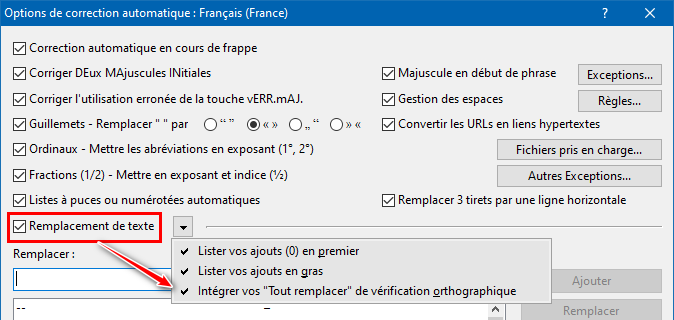

Attention ! Ce remplacement sera fait dans tout le document courant, mais il sera à l'avenir systématique dans tous vos documents si vous avez activé l'option Intégrer vos "Tout remplacer" de vérification orthographique dans vos options de correction automatique :
