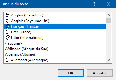

Langue du texte
La boîte de dialogue Langue du texte contient la liste des langues disponibles sur votre système. Choisissez dans cette liste la langue à laquelle vous voulez associer la sélection en cours dans le document (ou le mot où se trouve le caret en l'absence de sélection).
♦ Rappel ♦  La boîte de dialogue Langue du texte s'ouvre en cliquant sur le bouton  (barre d'outils Outils), ou bien avec la commande de menu principal Format | Langue du texte…
Chaque fois que vous sélectionnez un code de langue dans la liste de cette boîte de dialogue, le code de langue correspondant est inclus dans un historique des codes de langue déjà utilisés. Cet historique est plus rapide et plus pratique à utiliser. Vous n'avez plus besoin de faire défiler l'ensemble de la liste lorsque vous appliquez un code de langue déjà utilisé. Notez que le nombre d'éléments dans cet historique dépend de la valeur de l'option Nombre d'éléments dans les historiques des options globales d'Atlantis (commande de menu principal Outils | Options…, onglet Général). Cet historique se retrouve à 3 endroits différents :
  1. Dans la partie haute de la liste de cette même boîte de dialogue Langue du texte.
