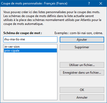

Cette boîte de dialogue s'ouvre en cliquant sur le bouton Personnaliser…situé à l'intérieur de la boîte de dialogue Coupe de mots, qui, elle-même, s'ouvre en cliquant sur le bouton (barre d'outils Outils), ou bien en actionnant la commande de menu principal Outils | Coupe de mots….
Vous pouvez y ajouter vos propres schémas de coupe de mots en fin de ligne.
Pour avoir des précisions sur une des options de cette boîte de dialogue, cliquez sur l'option concernée dans l'image elle-même. Ou bien utilisez la table des matières qui suit.

Créer des schémas de coupe de mots
Préambule
Qu'elle soit manuelle ou automatique, la fonction de coupe de mots en fin de ligne d'Atlantis applique ou suggère en principe les schémas de coupe de mots qui lui sont intégrés par défaut. Néanmoins, si certains des schémas de coupe de mots proposés par Atlantis ne vous satisfont pas, vous pouvez utiliser la boîte de dialogue Coupe de mots personnalisée pour créer des listes de schémas de coupe de mots personnalisés.
En d'autres termes, si vous ne voulez pas couper certains mots comme vous le suggère Atlantis, il vous est toujours possible d'ajouter à la liste active vos propres schémas de coupe pour ces mots-là. Les schémas de coupe de mots personnalisés se trouvant dans la liste active remplaceront automatiquement les schémas d'origine correspondants et Atlantis les utilisera pour toute opération de coupe de mots.
Notez que vous pouvez créer et enregistrer autant de listes personnalisées de schémas de coupe de mots que vous le souhaitez. Celles-ci sont conservées dans des fichiers de type texte pur d'extension ".txt". Ces fichiers peuvent également être enregistrés sur un support amovible (disquette, CD-ROM, clé USB, etc.) et transférés vers un autre ordinateur. Ils peuvent alors être rechargés dans Atlantis grâce au bouton Utiliser un fichier… de la boîte de dialogue Coupe de mots personnalisée.
Un schéma de coupe de mot comprend le mot correspondant, plus l'indication du ou des endroits où il peut être coupé lorsqu'il chevauche deux lignes. Prenons un exemple. Le schéma de coupe pour le mot "combinaison" est "com-bi-nai-son". Ce schéma définit 3 positions possibles pour la coupe du mot "combinaison" et signifie que "combinaison" peut être placé à cheval sur deux lignes de 3 manières différentes :

Ajouter ⁄ Remplacer
La zone Schéma de coupe de mot vous permet saisir de nouveaux schémas de coupe de mots personnalisés. Vous pouvez ensuite cliquer sur le bouton Ajouter pour ajouter le schéma saisi à la liste de schémas personnalisés active.
Bien évidemment, ces listes ne peuvent pas contenir plusieurs schéma de coupe différents pour le même mot. Si la liste active comprend déjà un schéma de coupe pour le mot en question, vous ne pourrez pas ajouter de schéma de coupe pour ce mot. Vous ne pourrez que remplacer le schéma existant. Dans ce cas-là, c'est un bouton différent qui sera disponible, — le bouton Remplacer.
Supprimer
Le bouton Supprimer sert à retirer le schéma de coupe sélectionné de la liste active.
Le bouton Utiliser un fichier… vous permet de charger une liste de schémas de coupe de mots précédemment enregistrée.
Enregistrer dans un fichier…
Le bouton Enregistrer dans un fichier… vous permet d'enregistrer la liste de schémas de coupe de mots active dans un fichier de type texte pur.
OK
Appuyez sur OK pour valider les changements introduits dans vos options de coupe de mots.
Annuler
Appuyez sur Annuler pour invalider tout changement introduit dans vos options de coupe de mots.
