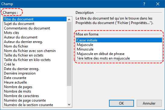

Remarque : Les diverses commandes de changement de casse font également partie des options associées aux champs Titre du document, Sujet du document, Commentaires du document, Mots clés, Auteur du document, Auteur du dernier enreg., Nom du fichier, Nom du fichier avec son chemin :
