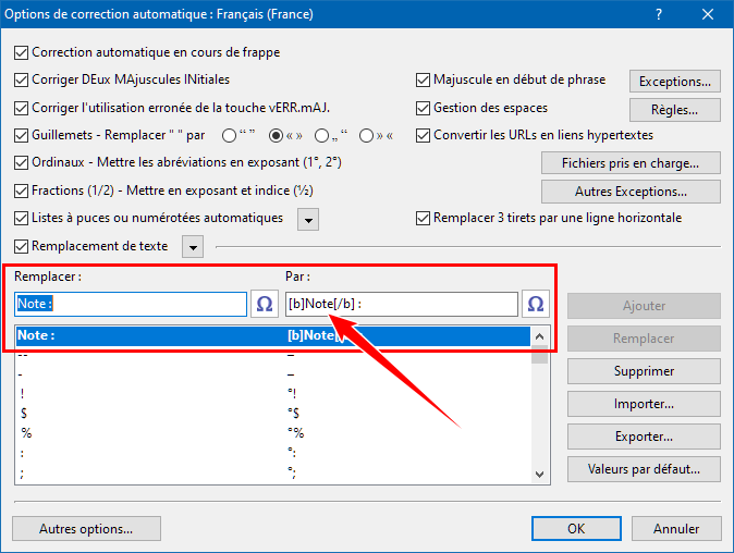

La fonction de remplacement de la correction automatique peut non seulement remplacer du texte mais peut en même temps appliquer une mise en forme à tout ou partie du texte de remplacement. Cela se fait à l'aide de balises HTML incluses dans le texte de remplacement. En voici un exemple :
Chaque fois que vous taperez "Note :" (sans les guillemets), Atlantis appliquera automatiquement l'attribut Gras au mot "Note". La balise utilisée [b] [/b] spécifie que le texte qu'elle encadre doit être mis en caractères gras.
