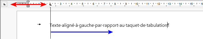

  • Gauche :
    Le texte est aligné à gauche contre le taquet de tabulation et s'étend vers la droite :

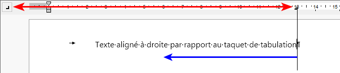

  • Droite :
    Le texte est aligné à droite contre le taquet de tabulation et est repoussé vers la gauche jusqu'à ce que la longueur du taquet soit couverte. Après quoi, la saisie de texte se poursuit normalement vers la droite :

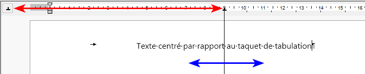

  • Centré :
    Le texte est centré autour de l'emplacement du taquet de tabulation :

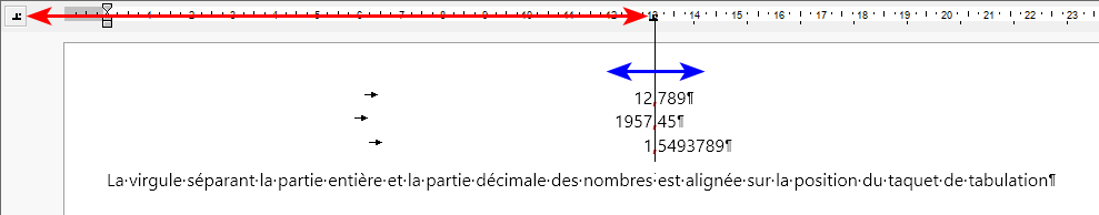

  • Décimal :
    Le texte est repoussé vers la gauche jusqu'à ce que la longueur définie par le taquet soit couverte. Ensuite, lorsque la position du taquet est atteinte, le texte est normalement saisi en allant vers la droite :

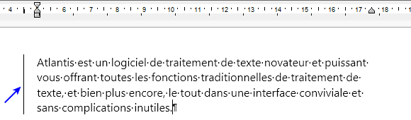

  • Barre :
    Ce type de taquet sert à insérer une barre verticale sur la ligne à une position constante :
