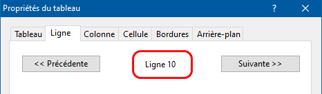

Numéros de ligne
Les propriétés présentes sur cet onglet s'appliquent à la ligne ou aux lignes sélectionnées dans le tableau, ou bien à la ligne où se trouve le curseur d'insertion en l'absence de sélection.
Lorsque vous sélectionnez plusieurs lignes de tableau avant d'ouvrir la boîte de dialogue Propriétés du tableau, le numéro des lignes sélectionnées s'affiche en haut de l'onglet Ligne :
En l'absence de sélection préalable, c'est le numéro de ligne courante qui s'affiche :
Les boutons Précédente et Suivante vous permettent de sélectionner des lignes spécifiques du tableau courant, et d'en changer les propriétés :

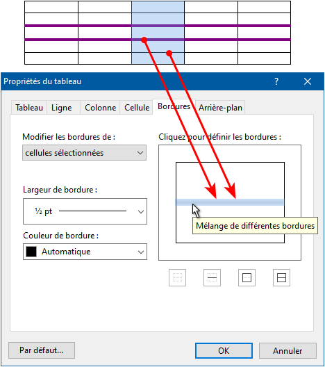

Sur la droite de l'onglet s'affiche un aperçu symbolique des bordures intérieures et extérieures des cellules concernées par l'option Modifier les bordures de :
Lorsque l'on place le pointeur de la souris au-dessus d'une bordure dans l'aperçu, les propriétés actuelles de la bordure s'affichent dans une infobulle :
Lorsque les bordures des cellules sélectionnées dans la fenêtre de document sont d'épaisseur et/ou de couleur différentes, elles ne sont pas représentées dans l'aperçu. Elles n'apparaissent que de manière virtuelle lorsque l'on place le pointeur de la souris au-dessus de leur emplacement potentiel dans l'aperçu :
La raison en est qu'on ne peut pas représenter symboliquement un mélange de bordures de caractéristiques différentes.
Important !
À certains moments, Atlantis indiquera un mélange de bordures de caractéristiques différentes là où les bordures sembleront être identiques. Ce sera le cas chaque fois qu'il y aura un mélange de bordures de couleur "Automatique", et de couleur "Noire", la couleur "Automatique" n'étant pas forcément la couleur "Noire". En effet, la couleur "Automatique" du texte est définie dans les options du panneau de configuration de Windows. Elle a la même valeur dans tous les applications. Par défaut, il s'agit de la couleur "Noire". Mais vous pouvez en changer. Dans ce cas-là, la couleur "Automatique" ne sera plus la couleur "Noire", y compris dans Atlantis.
Veillez donc à ne pas mélanger de bordures de couleur "Automatique" et de couleur "Noire" dans Atlantis, surtout si votre couleur "Automatique" est la couleur par défaut, c'est-à-dire la couleur "Noire". Vous vous épargnerez bien des interrogations inutiles sur la nature vos bordures dans Atlantis. Choisissez "Automatique" ou "Noire", mais pas les deux.

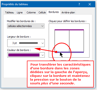

Charger les caractéristiques d'une bordure
Dans l'aperçu des bordures du tableau, vous pourrez vouloir appliquer les caractéristiques d'une bordure à une ou plusieurs autres des bordures de ce même aperçu. Voici comment procéder :
  1. Dans l'aperçu, cliquez sur la bordure devant servir de modèle, et maintenez la pression sur le bouton gauche de la souris pendant plus d'une seconde.
  2. Relâchez la pression sur le bouton gauche de la souris.
Les caractéristiques de largeur et de couleur de la bordure visée seront automatiquement chargées (transférées) dans les zones dédiées sur la gauche de l'aperçu :
Vous pourrez appliquer les caractéristiques ainsi chargées à une autre bordure dans l'aperçu d'un simple clic de souris.
