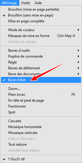

La barre d'état
L'option Barre d'état du menu principal Affichage vous permet de masquer ou d'afficher la barre d'état d'Atlantis à votre convenance :
Autre méthode pour masquer la barre d'état : donnez un clic du bouton droit sur un emplacement quelconque de la barre d'état en dehors des zones dédiées à la langue et à l'orthographe, ainsi qu'à la durée ou à la vitesse d'écriture, et vous ferez apparaître un menu comprenant une commande dédiée :
Notez qu'après avoir masqué la barre d'état, vous devrez obligatoirement passer par le menu principal Affichage si vous voulez la rétablir.

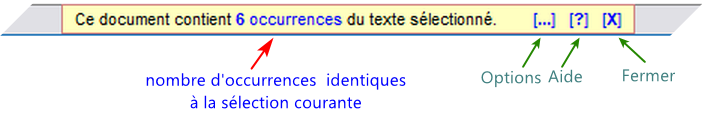

Nombre d'occurrences identiques au texte sélectionné
Lorsque l'option Surligner tout texte identique à la sélection est active sur l'onglet "Édition" des options globales d'Atlantis (Outils | Options…), et que vous sélectionnez manuellement du texte avec la souris ou le clavier, tout texte identique à cette sélection initiale est automatiquement mis en exergue dans la fenêtre de document à l'aide d'une couleur de surlignage assortie :
Notez que le texte sélectionné doit être constitué d'un ou de plusieurs mots entiers, et que la sélection doit avoir été faite manuellement avec la souris ou le clavier.
Le nombre d'occurrences identiques au texte sélectionné est alors indiqué sur la barre d'état d'Atlantis, à proximité des boutons qui vous permettent de choisir le mode d'affichage :
Mais ce n'est pas tout ! Si vous cliquez dans la barre d'état sur le nombre d'occurrences indiqué, Atlantis sélectionnera automatiquement toutes les occurrences concernées dans le document tout entier :
Vous pouvez alors effectuer toutes sortes d'opérations sur l'ensemble des occurrences sélectionnées. Vous pouvez changer les caractéristiques de la police utilisée pour toutes ces occurrences, les transformer en hyperliens, les remplacer par un autre texte. Etc.. Vous pouvez également utiliser le volet "Sélections" du pupitre de commande pour protéger ces sélections de façon à pouvoir les réexaminer plus tard à loisir.
Vous pouvez configurer cette fonction en cliquant sur l'hyperlien portant image de trois points de suspension :
Le menu qui s'ouvre alors comprend les options suivantes :
