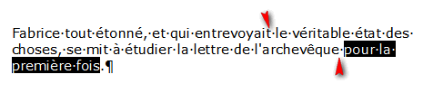

Prenons un exemple :
Supposons que vous vouliez déplacer l'expression pour la première fois pour la placer après le mot archevêque situé à la fin de cette phrase.
Vous sélectionnez l'expression, puis vous utilisez le "glisser-déplacer" pour l'amener à destination.
Si l'option Couper-coller avec gestion des espaces est désactivée,vous obtiendrez le résultat suivant :
Comme vous le constatez, Il y a désormais une espace superflue entre le verbe entrevoyait et l'article le qui le suit. Mais ce n'est pas tout. Il manque une espace entre l'archevêque et pour la première fois. Ces deux problèmes devront être traités manuellement.
Voyons maintenant ce qui se passe quand l'option Couper-coller avec gestion des espaces est active. Reprenons notre texte original et recommençons l'opération de "glisser-déplacer". Voici le résultat obtenu :
Atlantis a automatiquement supprimé l'espace superflue entre le verbe entrevoyait et l'article le qui le suit. Et l'espace manquante entre l'archevêque et pour la première fois a été ajoutée.
