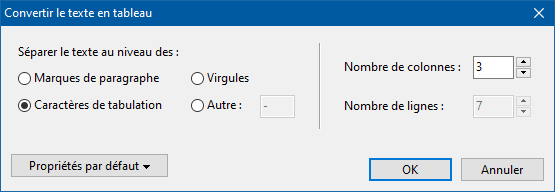

- Dans la boîte de dialogue Convertir le texte en tableau
sélectionnez le type de caractères qu'Atlantis doit considérer comme de potentiels séparateurs de colonnes de tableau. Selon le texte visé, ce pourra être ses marques de fin de paragraphe, ses caractères de tabulation, ses virgules, ou tout autre caractère que vous indiquerez, comme par exemple, ses tirets.
- Si le nombre de colonnes de tableau automatiquement choisi par Atlantis ne correspond pas à votre souhait, modifiez-le à votre convenance. Le nombre de lignes du tableau sera, quant à lui, automatiquement fixé par Atlantis; vous ne pourrez pas le modifier. En d'autres termes, vous ne pourrez ajuster vous-même que le nombre de colonnes du tableau à créer.
- Cliquez sur OK pour convertir la sélection courante en tableau. Cliquez sur Annuler pour renoncer à la conversion.

- Si vous spécifiez pour le tableau à créer un nombre de colonnes plus grand que le nombre de colonnes potentielles du texte original, Atlantis créera des colonnes vides supplémentaires.
- Le texte sélectionné est automatiquement converti en utilisant les propriétés courantes du tableau par défaut. Au besoin, utilisez le bouton Propriétés par défaut… pour modifier ou rétablir les propriétés d'origine (voir illustration ci-dessus).
