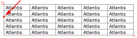

A. Avec la souris
Placez le pointeur de la souris sur la bordure gauche du tableau, là où vous voulez insérer une nouvelle ligne :
Un rectangle rouge avec un signe “+” s'affichera alors automatiquement à l'emplacement visé :
Si vous cliquez sur ce rectangle, vous insérerez une nouvelle ligne :

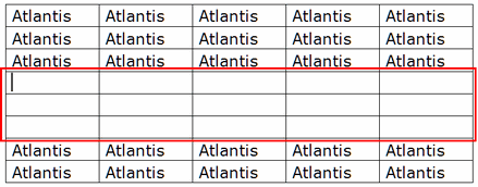

- Si vous sélectionnez plusieurs cellules avant de lancer la commande d'insertion de cellules, Atlantis insérera automatiquement autant de nouvelles cellules qu'il y en avait de sélectionnées dans la sélection originale.
Prenons un exemple. Supposons que vous avez opéré la sélection de cellules suivante dans un tableau :
Si vous choisissez l'option Décaler vers le bas dans la boîte de dialogue Insérer des cellules, Atlantis créera automatiquement autant de nouvelles cellules qu'il y en avait de sélectionnées originellement, et créera autant de lignes supplémentaires qu'il est nécessaire pour recevoir les cellules déplacées :

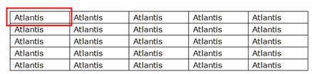

Prenons un exemple. Supposons que nous voulions fractionner la cellule placée en surbrillance dans le tableau ci-dessous :
- Plaçons le curseur d'insertion à l'intérieur de la cellule que nous voulons fractionner.
- D'un clic sur le bouton
(Barre d'outils contextuelle - Tableau), nous faisons apparaître la boîte de dialogue Fractionner les cellules :
- Atlantis divisera la ou les cellules cible en autant de lignes et de colonnes que spécifié. Dans notre exemple, ce sera 3 colonnes et 2 lignes. Nous obtiendrons ceci :

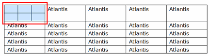

Prenons un deuxième exemple. Supposons que nous voulions fractionner les cellules sélectionnées dans le tableau ci-dessous :
- Atlantis divisera la ou les cellules cible en autant de lignes et de colonnes que spécifié. Dans notre exemple, ce sera 2 colonnes et 2 lignes. Nous obtiendrons ceci :
Chacune des cellules sélectionnées aura été fractionnée en 2 colonnes et 2 lignes.
