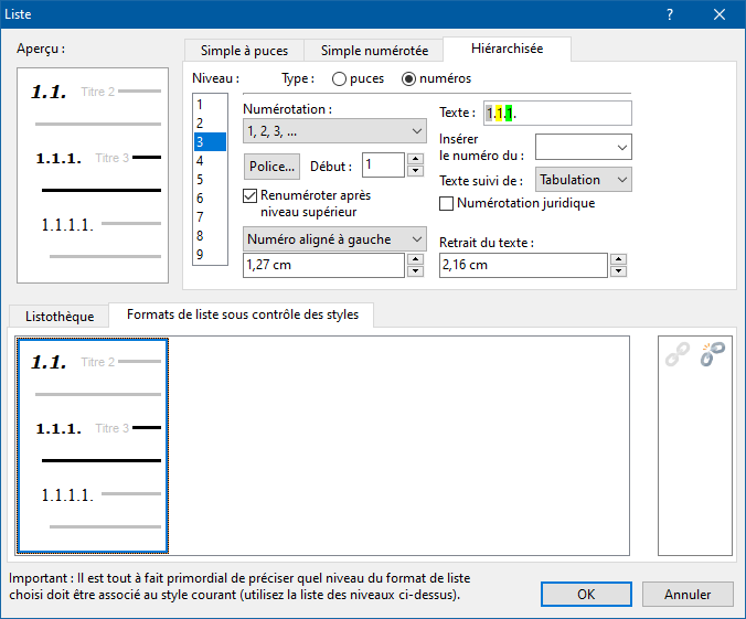

  11. Au bas de la boîte de dialogue Liste, cliquez pour afficher l'onglet Formats de liste sous contrôle des styles.
  12. Sous l'onglet Formats de liste sous contrôle des styles, sélectionnez le format de liste que vous venez d'associer au niveau 1 et au style Titre 1. Il sera automatiquement mis en surbrillance. À droite de l'onglet Formats de liste sous contrôle des styles, cliquez sur le bouton Associer le style "Titre 2" au format de liste mis en surbrillance :
  13. Atlantis vous demandera de confirmer vos paramétrages. Cliquez sur OK pour valider :
  14. Au besoin, utilisez l'onglet Hiérarchisée dans la partie supérieure de cette même boîte de dialogue Liste pour ajuster les paramètres de ce niveau de liste (type de numérotation, retrait, etc.). Vous obtiendrez quelque chose comme ceci :
  15. Fermez successivement les boîtes de dialogue Liste, puis Caractéristiques du style en appuyant sur le bouton OK afin de valider vos paramétrages.

  19. Au bas de la boîte de dialogue Liste, cliquez pour afficher l'onglet Formats de liste sous contrôle des styles.
  20. Sous l'onglet Formats de liste sous contrôle des styles, sélectionnez le format de liste que vous venez d'associer aux styles Titre 1 et Titre 2. Il sera automatiquement mis en surbrillance. À droite de l'onglet Formats de liste sous contrôle des styles, cliquez sur le bouton Associer le style "Titre 3" au format de liste mis en surbrillance :
  21. Atlantis vous demandera de confirmer vos paramétrages. Cliquez sur OK pour valider :
  22. Au besoin, utilisez l'onglet Hiérarchisée dans la partie supérieure de cette même boîte de dialogue Liste pour ajuster les paramètres de ce niveau de liste (type de numérotation, retrait, etc.). Vous obtiendrez quelque chose comme ceci :
  23. Fermez successivement les boîtes de dialogue Liste, puis Caractéristiques du style en appuyant sur le bouton OK afin de valider vos paramétrages.
