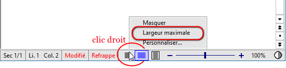

Largeur maximale pour la barre des documents
Lorsque la barre des documents est affichée au-dessus ou au-dessous de la fenêtre de document, vous pouvez demander à Atlantis de l'afficher sur toute la largeur disponible dans la fenêtre principale d'Atlantis :
Par contre, lorsque l'option Largeur maximale est désactivée, et que la fenêtre d'Atlantis comprend des éléments disposés sur sa gauche ou sur sa droite tels que le pupitre de commande ou les barres d'outils, la barre des documents a la même largeur que la fenêtre de document :
Notez que l'option Largeur maximale est également disponible dans le menu contextuel de clic droit de la barre d'état :
Lorsque cette option est active, la barre d'état s'étend sur toute la largeur de la fenêtre principale d'Atlantis :
À l'inverse, lorsque cette même option est inactive, et que la fenêtre d'Atlantis comprend des éléments disposés sur sa gauche ou sur sa droite tels que le pupitre de commande ou les barres d'outils, la barre d'état a la même largeur que la fenêtre de document :

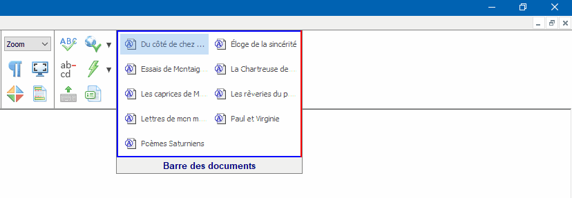

Voici comment procéder lorsque la barre des documents est intégrée dans la zone des barres d'outils :
  1. Affichez la barre des documents si elle n'est pas déjà affichée (voyez la rubrique Afficher ou masquer la barre des documents ci-dessus pour toutes précisions).
  2. Cliquez sur la commande de menu principal Outils | Barres d'outils… pour ouvrir la boîte de dialogue Personnaliser les barres d'outils.
  3. Dans la fenêtre principale d'Atlantis, cliquez sur la barre des documents elle-même pour la sélectionner et rendre possible sa personnalisation. L'élément Barre des documents sera automatiquement activé dans la boîte de dialogue Personnaliser les barres d'outils :
  4. Vous pourrez alors changer la largeur de la barre des documents en vous saisissant de sa bordure rouge :

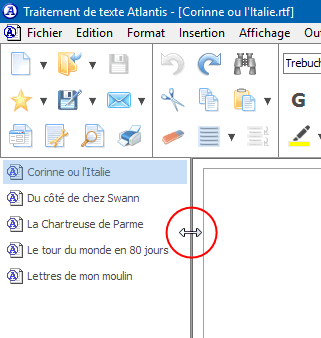

Maintenant, voici comment redimensionner la barre des documents lorsqu'elle est positionnée hors de la zone des barres d'outils, c'est-à-dire au-dessus, en dessous, à gauche, ou à droite de la fenêtre de document :
  1. Placez le pointeur de la souris au-dessus du bord interne de la barre des documents jusqu'à ce qu'il prenne la forme d'une double flèche :
  2. Cliquez sur le bouton gauche de la souris et maintenez-le enfoncé.
  3. Déplacez le pointeur à double flèche vers l'intérieur de la fenêtre de document pour agrandir la barre des documents.
  4. Déplacez le pointeur à double flèche vers l'extérieur de la fenêtre de document pour réduire la taille de la barre des documents.
Notez que cette méthode est semblable à celle qui permet de redimensionner la barre des tâches de Windows.

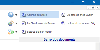

Lorsque la barre des documents est intégrée à droite des barres d'outils, et que beaucoup de documents sont ouverts, tous les boutons associés ne peuvent pas tenir sur la partie visible de la barre des documents. Il suffit alors de passer le pointeur de la souris au-dessus de la portion visible de la barre des documents pour qu'apparaissent les boutons restés invisibles jusque là :
Si vous voulez qu'Atlantis affiche plus de boutons sur la partie visible de la barre des documents, il vous faut agrandir la taille de la barre des documents. Voyez la rubrique Agrandir ou réduire la taille de la barre des documents ci-dessus pour toutes précisions.
