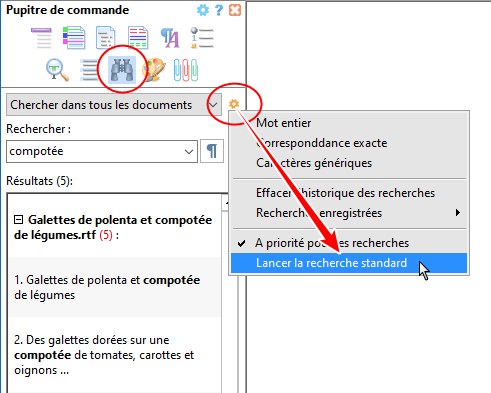

Le bouton de couleur orange situé au sommet du volet Rechercher/Remplacer ouvre un menu d'options pour la recherche :
| Options Mot entier, Correspondance exacte, et Caractères génériques |
L'option Mot entier vous permet de limiter la recherche aux mots entiers.
Quand cette option est inactive, les résultats de la recherche pourront comprendre des concordances partielles. Par exemple, une recherche de "différent" pourra donner comme résultat à la fois "différent" mais aussi "différente, différentiel, différentielle, différentier".
Quand cette option est active, les résultats de la recherche ne comprendrons que des concordances totales. Par exemple, une recherche de "différent" ne pourra éventuellement donner comme résultat que le mot "différent", et ignorera des mots comme "différente, différentiel, différentielle, différentier".

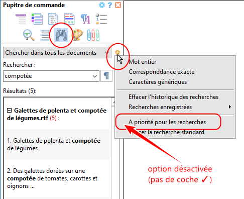

| L'option A priorité pour les recherches est active par défaut. |
Elle privilégie l'utilisation du volet Rechercher/Remplacer du pupitre de commande pour toute recherche de texte ou de mise en forme que vous souhaitez faire : Atlantis n'a plus recours à la boîte de dialogue standard Rechercher/Remplacer pour effectuer les recherches. Si, par exemple, vous appuyez alors sur Ctrl+F, c'est le volet Rechercher/Remplacer du pupitre de commande qui entrera en action, et non pas la boîte de dialogue standard Rechercher/Remplacer.
Lorsque le volet Rechercher/Remplacer du pupitre de commande a priorité pour les recherches (option par défaut), Atlantis recherche immédiatement le texte spécifié dés que vous l'avez saisi dans la case Rechercher. Les occurrences trouvées s'affichent en-dessous dans la fenêtre Résultats :
