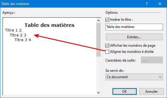

Cette boîte de dialogue s'ouvre d'un clic sur le bouton  de la barre d'outils Insertion, ou bien en lançant la commande de menu principal Insertion | Table des matières…. Vous pouvez y spécifier les caractéristiques de la table des matières qu'Atlantis doit créer.

Pour avoir des précisions sur une des options de cette boîte de dialogue, cliquez sur l'option dans l'image elle-même ci-dessous. Ou bien utilisez la table des matières qui suit.

Insérer le titre
Activez cette option si vous voulez donner un titre à votre table des matières. Le titre standard de "table des matières" vous est proposé, mais vous pouvez saisir un nom différent dans la zone dédiée :
Cette option sera particulièrement utile si vous créez plusieurs tables des matières dans un même document. Chacune de ces tables des matières pourra avoir un titre différent renvoyant à une partie ou sous-partie du document (comme "Première partie", "Deuxième partie", etc.).
Entrées
Appuyez sur ce bouton pour ouvrir la boîte de dialogue Entrées de la table des matières. Vous pourrez y spécifier quels titres doivent être inclus dans votre table des matières.
Afficher les numéros de page
Lorsque cette option est active, chaque entrée de table des matières est associée au numéro de page correspondant.
Lorsque cette option est inactive, les entrées de table des matières s'affichent sans le numéro de page correspondant.
Aligner les numéros à droite
Lorsque cette option est active, les numéros de page s'affichent à droite de la page :
Lorsque cette option est inactive, les numéros de page s'inscrivent sans discontinuité à la suite de chaque élément de la table des matières :
Caractères de suite
Lorsque les deux options ci-dessus sont actives ("Afficher les numéros de page" et "Aligner les numéros à droite"), vous pouvez utiliser le menu Caractères de suite pour insérer des pointillés, des traits, ou des lignes entre les entrées de la table des matières et les numéros de page correspondants :
Se servir de
Ce menu présente la liste des modèles de document comportant des styles de tables des matières, les styles "TM". Ces modèles de document spéciaux contiennent des tables des matières et sont utilisés par Atlantis pour la création de tables des matières en tous points semblables. Lorsque vous sélectionnez un modèle dans cette liste, un aperçu de la table des matières correspondante s'affiche dans la case Aperçu située à gauche :
Choisissez ainsi dans la liste le modèle de table des matières qui vous convient. Si vous choisissez l'option Ce document dans cette liste, ce sont les styles de type "TM" présents dans le document actif qui seront utilisés pour la constitution de la table des matières. Si ce document ne contient aucun style de type "TM", ils seront importés à partir du modèle de document par défaut, ou générés automatiquement par Atlantis.
Les modèles de table des matières se trouvent dans le sous-dossier Windows : Ce PC > Documents > Atlantis > Modèles de document > Tables des matières. Si les modèles de table des matières actuels ne vous conviennent pas, vous pouvez modifier les styles de type "TM" présents dans ces modèles spéciaux. Vous pouvez également créer vos propres modèles de table des matières et les ajouter dans le sous-dossier que nous venons de mentionner.
La boîte de dialogue Table des matières d'Atlantis vous proposera toujours tous les modèles (originaux ou personnalisés) disponibles dans ce sous-dossier.
OK
Appuyez sur OK pour valider les changements introduits dans vos options de table des matières.
Annuler
Appuyez sur Annuler pour invalider tout changement introduit dans vos options de table des matières.
