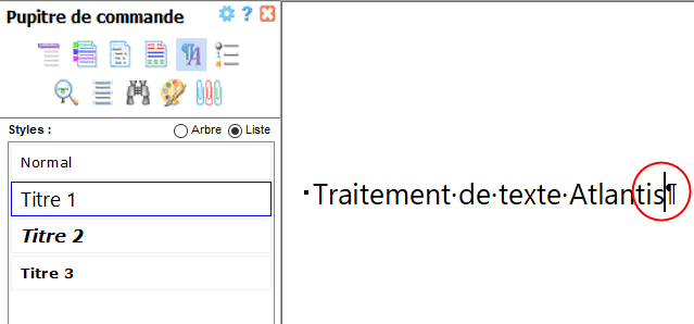

Par défaut, Atlantis préserve automatiquement la continuité des styles d'un paragraphe à l'autre. Par défaut, le style appliqué au paragraphe qui suit le paragraphe courant reste le même, à moins que vous ne spécifiez explicitement un style différent pour le paragraphe suivant. C'est précisément le rôle de l'option Style du paragraphe suivant. Celle-ci vous permet de définir un style spécifique pour le paragraphe suivant celui où le style actuel est appliqué.
Prenons un exemple.
Notre document contient deux styles, le style Normal et le style Titre 1. Le paragraphe placé en tête de ce document en est le titre. Il est tout naturellement associé au style Titre 1. Supposons maintenant que le style du paragraphe suivant défini pour le style Titre 1 soit le style Normal. Après avoir tapé le titre de notre document et l'avoir associé au style Titre 1, nous nous apprêtons à passer au paragraphe suivant. Le curseur d'insertion se trouve exactement à la fin du paragraphe de titre :
Si nous appuyons sur la touche Entrée pour passer au paragraphe suivant, c'est le style Normal, et non plus le style Titre 1, qui est appliqué à notre nouveau paragraphe :
Ceci est la conséquence de la propriété Style du paragraphe suivant telle qu'elle est définie pour le style Titre 1. Tout paragraphe venant immédiatement après est automatiquement associé au style Normal.
Astuce :
- Vous pouvez utiliser cette possibilité de définir le style du paragraphe suivant pour créer des schémas de "Question/Réponse" automatiques, et même des saisies automatiques de noms de personnages dans des dialogues. Vous trouverez toutes explications utiles dans un document nommé "Schémas de Questions-Reponses.rtf", disponible en téléchargement libre sur le site d'Atlantis à la page consacrée aux Exemples & modèles de documents. Cliquez sur le lien ci-après pour télécharger ce document immédiatement : Schémas de questions-réponses.rtf.

- Placez votre curseur d'insertion dans un paragraphe ayant les caractéristiques de mise en forme (police, paragraphe, tabulation) souhaitées pour le style visé. Si le type de paragraphe voulu n'existe pas dans votre document, créez-le d'abord, puis placez-y votre curseur.
- Affichez le volet Styles du pupitre de commande.
- Dans la fenêtre Styles du pupitre de commande, sélectionnez le style dont vous souhaitez modifier les caractéristiques.
- Au bas du volet Styles du pupitre de commande, cliquez sur le bouton
Les caractéristiques de mise en forme du paragraphe où se trouve le curseur d'insertion seront automatiquement transférées au style sélectionné dans la fenêtre Styles du pupitre de commande.

- Placez votre curseur d'insertion dans un paragraphe ayant les caractéristiques de mise en forme (police, paragraphe, tabulation) souhaitées. Si le type de paragraphe voulu n'existe pas dans votre document, créez-le d'abord, puis placez-y votre curseur.
- Donnez un clic du bouton gauche de votre souris dans la zone de barre d'outils de mise en forme réservée aux styles du document. Le nom du style actuellement associé au paragraphe courant se retrouvera mis en surbrillance.
- Sur votre clavier, tapez alors le nom que vous souhaitez donner à votre nouveau style, puis appuyez sur la touche Entrée.
- Un message apparaît, vous demandant si vous voulez ajouter le style en question à la liste des styles du document. Répondez Oui.
Remarque : Si aucun message de confirmation n'apparaît, c'est que vous en avez désactivé l'affichage. Pour le rétablir, voyez la liste des messages facultatifs d'Atlantis dans les options globales (Outils | Options… > onglet Général, bouton Messages facultatifs…).
Votre nouveau style est désormais disponible dans la liste des styles du document et pourra être appliqué à tout nouveau paragraphe lorsque vous le désirerez.
