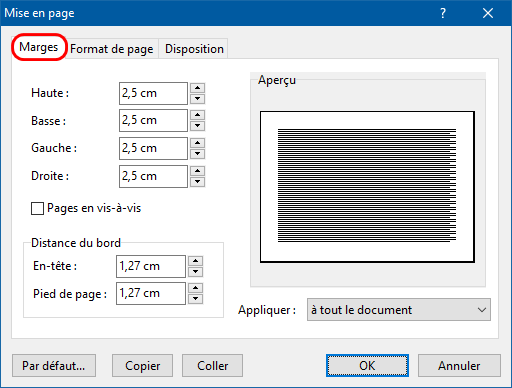

Onglet "Marges"
Pour avoir des précisions sur une des options de cet onglet, cliquez sur l'option ou la zone concernée dans l'image elle-même. Ou bien utilisez la table des matières qui suit.
Les marges haute, basse, gauche et droite
Les marges haute, basse, gauche, et droite sont des zones réservées tout autour de la page d'où tout texte est exclu. Les marges se mesurent du bord de la page jusqu'à la zone de texte. L'unité de mesure effectivement utilisée dépend de la valeur que vous avez donnée à l'option Unité de mesure sous l'onglet Général des options globales d'Atlantis (Outils | Options…).
Remarque : Dans Atlantis, les limites de marges de page (des lignes de tirets indiquant la frontière entre les marges et le reste de la page) peuvent être affichées ou masquées grâce au bouton (barre d'outils Affichage), ou bien en actionnant la commande Limites de marges du menu principal Affichage.
Notez qu'il y a généralement pour les marges des valeurs minimum requises par la plupart des imprimantes. En effet, par construction, les imprimantes ne sont pas autorisées à imprimer trop près des bords de page. Si vous spécifiez des marges trop étroites, une partie de votre document pourrait très bien ne pas s'imprimer. Il est préférable de vérifier dans le manuel de votre imprimante quelles sont les marges minimum à appliquer à vos documents.
Cependant, la fonction de mise en page d'Atlantis est une fonction intelligente. Quand vous tenterez de définir des marges plus étroites que celles autorisées par votre imprimante par défaut, vous obtiendrez un message d'alerte si Atlantis a détecté un problème potentiel concernant les marges du document (y compris les marges des en-têtes et pieds de page s'il y en a) :
De même, quand vous tenterez d'imprimer un document aux marges plus étroites que celles autorisées par votre imprimante par défaut, Atlantis vous préviendra de la manière suivante :
Si vous cliquez sur "Oui" dans la boîte de dialogue ci-dessus, Atlantis définira automatiquement des valeurs minimales adéquates pour les marges de telle manière que rien ne soit coupé quand vous imprimerez votre document.
Remarque : Le mode Aperçu avant impression d'Atlantis (Fichier | Aperçu avant impression ou Ctrl+F2) vous permet de visualiser les marges de vos documents. Si un document a été construit avec des marges trop petites pour être imprimé correctement sur l'imprimante par défaut, la fenêtre d'aperçu avant impression montrera clairement que le document serait coupé à l'impression si vous l'imprimez tel quel :
Comme vous pouvez le voir dans l'illustration ci-dessus, la partie du document qui serait coupée à l'impression ne s'affiche que partiellement, voire pas du tout, dans la fenêtre d'aperçu.
