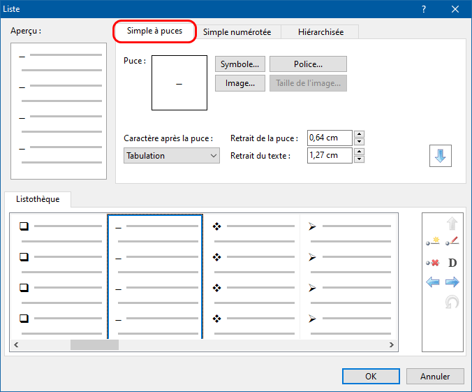

| Boîte de dialogue
Liste
Cette boîte de dialogue peut se diviser en deux moitiés.
A. La moitié supérieure :
On y trouve :
- Une fenêtre d'aperçu affichant une vue schématique de la liste active.
- Un onglet dédié aux listes simples à puces.
- Un onglet dédié aux listes simples numérotées.
- Un onglet dédié aux listes hiérarchisées.
- Un bouton permettant d'ajouter à la Listothèque le format de liste défini dans la moitié supérieure :
On y trouve également :
- Les caractéristiques du format de liste du ou des paragraphes courants.
- Les caractéristiques du format de liste que vous souhaitez appliquer à une sélection de paragraphes, ou au paragraphe courant s'il n'y a pas de sélection. Ce format de liste peut être créé en partant de zéro. Il peut être chargé depuis la Listothèque. Il peut être le résultat d'une modification des caractéristiques d'un format chargé au préalable depuis la Listothèque.
- Des caractéristiques de format de liste que vous aurez pris soin d'enregistrer au bas de votre Listothèque. À l'avenir, ce format pourra au besoin être "remonté", c'est-à-dire, rechargé dans la moitié supérieure pour être ensuite appliqué dans la fenêtre de document.
B. La moitié inférieure :
On y trouve :
- Un onglet dédié à la Listothèque d'Atlantis.
- Une barre de boutons verticale dédiée à la gestion de la Listothèque.
- Un bouton permettant de charger dans la moitié supérieure le format de liste actuellement sélectionné dans la Listothèque :
- Un onglet dédié aux formats de liste sous contrôle des styles. Notez que cet onglet ne s'affiche que s'il existe déjà des formats de liste sous contrôle des styles dans le document actif.
Vous pouvez donc :
- Sélectionner un des formats de liste de la Listothèque, et le charger dans la partie supérieure.
- Gérer votre Listothèque (ajouter, modifier, déplacer, supprimer des formats de liste).
- Associer un des formats de liste déjà sous contrôle des styles au style actif dans la fenêtre de document. Ou bien l'en dissocier.
Récapitulons :
Définir un format de liste peut se faire en chargeant un des formats de liste prédéfinis stockés dans la Listothèque. Une fois chargés dans la moitié supérieure, ces formats de liste peuvent au besoin être modifiés à votre convenance. Mais vous pouvez aussi créer un nouveau format de liste de toutes pièces en utilisant les onglets et les commandes disponibles dans la moitié supérieure de cette boîte de dialogue.
Après avoir spécifié les caractéristiques de liste désirées dans la moitié supérieure de cette boîte de dialogue, il suffit d'appuyer sur le bouton OK pour appliquer cette mise en forme de liste à la sélection courante dans la fenêtre de document. Si vous changez d'avis, et ne voulez plus appliquer de format de liste à la sélection actuelle, appuyez sur les boutons Annuler ou Fermer. Aucun format de liste ne sera appliqué dans le document.
Examinons maintenant en détails les différentes composantes de chacun des onglets de cette boîte de dialogue.

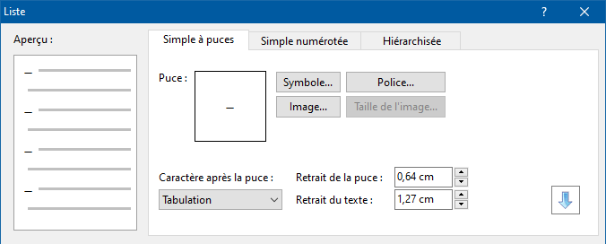

Simple à puces
Cet onglet comprend un aperçu de la puce actuellement définie pour la liste et vous permet d'en ajuster les caractéristiques.
Pour avoir des précisions sur une des options de cet onglet, cliquez sur l'option ou la zone concernée dans l'image elle-même. Ou bien utilisez la table des matières qui suit.
| Notez que toute modification introduite dans ces options est immédiatement reflétée dans l'aperçu de liste situé à gauche de l'onglet. |

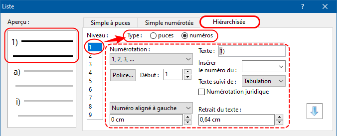

Hiérarchisée
Cet onglet comprend un aperçu de la structure hiérarchique actuellement définie pour la liste et vous permet d'en ajuster les caractéristiques.
Niveau
Avant toute autre chose, —c'est-à-dire avant de spécifier quoi que ce soit d'autre—, il vous faut choisir quel niveau de liste vous voulez traiter.
En effet, chacun des niveaux d'une liste hiérarchisée peut avoir des caractéristiques de mise en forme différentes. Il est donc primordial de sélectionner le niveau de liste visé avant de commencer tout paramétrage :
Comme vous pouvez le voir sur l'illustration ci-dessus, le niveau actuellement sélectionné est marqué d'un fond bleu. C'est le niveau concerné par le paramétrage que vous vous apprêtez à faire.
Type
Chacun des niveaux d'une liste hiérarchisée peut être à puces ou numéroté. Le choix entre ces deux types de liste se fait à l'aide des options correspondantes au sommet de la boîte de dialogue :
Lorsque le type de liste choisi est celui à puces, les options de paramétrage disponibles sont les mêmes que celles utilisées pour les listes simples à puces (voyez plus haut la rubrique qui leur est consacrée pour plus de détails) :
Cependant, il y a une très importante différence avec les listes simples à puces : ces options ne sont définies que pour le niveau actuellement sélectionné dans la structure hiérarchique de la liste. Les autres niveaux peuvent avoir des caractéristiques de mise en forme de liste complètement différentes.
De même, lorsque le type de liste choisi est celui d'une liste numérotée, les options de paramétrage disponibles sont essentiellement les mêmes que celles utilisées pour les listes simples numérotées (voyez plus haut la rubrique qui leur est consacrée pour plus de détails) :
Mais à nouveau, il y a une très importante différence avec les listes simples numérotées : ces options ne sont définies que pour le niveau actuellement sélectionné dans la structure hiérarchique de la liste. Les autres niveaux peuvent avoir des caractéristiques de mise en forme de liste complètement différentes.
Nous venons de voir que l'option liste numérotée pour une liste hiérarchisée comportait essentiellement les mêmes options que celles disponibles pour les listes simples correspondantes. Toutefois, les niveaux de listes hiérarchisées qui sont numérotés bénéficient de quelques options supplémentaires. Ce sont les options Insérer le numéro du (niveau x), Renuméroter après niveau supérieur, et Numérotation juridique. Lisez ce qui suit pour plus de précisions.
