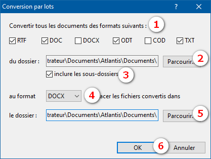

La boîte de dialogue Conversion par lots vous permet donc de convertir d'un bloc tous les documents se trouvant dans un dossier donné. Pour avoir des précisions sur une des options de cette boîte de dialogue, cliquez sur le numéro associé à l'option dans l'image ci-dessous, ou bien lisez les instructions qui suivent :
La procédure de conversion par lots est des plus simples :
  1. Sélectionnez le ou les formats des documents à convertir (RTF, DOC, DOCX, ODT, COD, TXT). Plusieurs formats peuvent être choisis ensemble.
  2. Appuyez sur le premier bouton Parcourir…, et indiquez à Atlantis le dossier où se trouvent les fichiers à convertir.
  3. Cochez la case d'option inclure les sous-dossiers si vous voulez qu'Atlantis convertisse aussi les fichiers du même type se trouvant dans les sous-dossiers du dossier concerné.
  4. Sélectionnez dans la liste déroulante dédiée le format cible (RTF, DOC, DOCX, ODT, COD, TXT, EPUB, ou PDF) dans lequel vous voulez convertir tous les fichiers source.
  5. Appuyez sur le deuxième bouton Parcourir…, et indiquez à Atlantis le dossier où vous voulez placer les fichiers convertis.
  6. Appuyez sur OK pour lancer la conversion, sur Annuler si vous avez décidé de renoncer à la conversion.

  • Cette commande de Conversion par lots "écrase" (remplace) automatiquement tout fichier de même nom se trouvant dans le dossier de destination. Aussi nous vous recommandons d'utiliser ou de créer un dossier vide pour héberger les fichiers convertis. Ceci vous évitera de remplacer des fichiers par mégarde.
  • Les dossiers source et cible peuvent être identiques. Dans ce cas, les fichiers convertis sont placés dans le même dossier que les fichiers source.
  • Lorsque l'option inclure les sous-dossiers est active, et que le dossier source comprend effectivement des sous-dossiers, Atlantis convertit tous les documents trouvés dans le dossier source et ses sous-dossiers, puis place les fichiers convertis dans le dossier cible en créant des sous-dossiers de mêmes noms que ceux trouvés dans le dossier source.
  • La commande de Conversion par lots peut s'utiliser pour convertir des documents entre les différents formats pris en charge par Atlantis (RTF, DOC, DOCX, ODT, COD et TXT). Mais elle peut aussi s'utiliser pour convertir des documents au format EPUB, ou bien au format PDF. Il vous suffit pour cela de choisir le format cible voulu dans la liste déroulante dédiée de la boîte de dialogue Conversion par lots :
