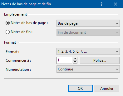

Boîte de dialogue
Notes de bas de page et de fin
Il existe deux versions de cette boîte de dialogue :
  1. Une version "longue" ouverte par la commande Insertion | Note de bas de page…
  2. Une version "courte" qui s'ouvre lorsque vous cliquez sur un des hyperliens "Changer…" se trouvant sur le volet Sections du pupitre de commande.
La version "courte" est uniquement dédiée à la modification des caractéristiques des notes incluses dans la section actuellement sélectionnée sur le volet Sections. Par conséquent, la version "courte" ne comprend pas l'option Appliquer, ni les boutons Insérer, Appliquer, Convertir… présentés plus bas sur cette page.
Important ! Atlantis vous permet de configurer les notes de bas de page et de fin de façon différente d'une section à l'autre. Néanmoins, seuls quelques-uns parmi les meilleurs logiciels de traitement de texte actuels sont capables de reconnaître des notes de bas de page ou de fin rattachées à des sections différentes. Aussi, si vous créez dans Atlantis des documents dont les notes sont configurées différemment selon les sections auxquelles elles appartiennent, les notes de ces documents pourront ne pas s'afficher correctement dans la plupart des autres logiciels de traitement de texte, y compris dans les versions anciennes de MS Word (la numérotation pourra être inexacte, ou les notes pourraient être placées à des endroits inappropriés). Aussi, ne rattachez vos notes à des sections spécifiques que si vos documents sont destinés à être lus dans Atlantis ou dans les versions les plus récentes des logiciels de traitement de texte les plus performants.
Pour avoir des précisions sur une des options de cette boîte de dialogue, cliquez sur l'option dans l'image elle-même. Ou bien utilisez la table des matières ci-dessous.

Emplacement
Vous devez tout d'abord cliquer sur une des deux cases d'option situées en haut à gauche pour sélectionner le type de note concerné, Notes de bas de page, ou bien Notes de fin.
Il vous faut ensuite préciser à quel endroit du document vous voulez que vos notes de bas de page ou de fin soient insérées. Les choix sont différents pour chaque type de note. Utilisez les boutons flèche pointe en bas pour ouvrir les menus et choisir l'option qui vous convient. Lisez la suite pour plus de détails.
Les notes de bas de page peuvent être positionnées de deux manières différentes. Vous avez le choix entre :
  1. Bas de page
    Même lorsque le texte principal ne s'étend pas jusqu'en bas de la page, les notes sont systématiquement placées au plus bas en bas de page. En d'autres termes, il pourra y avoir un blanc entre la dernière ligne de texte sur la page, et les notes elles-mêmes :
  2. Sous le texte
    Que le texte principal s'étende ou ne s'étende pas jusqu'en bas de la page, les notes sont systématiquement placées immédiatement après la dernière ligne de ce texte principal. En d'autres termes, il n'y aura jamais de blanc séparant les notes de la dernière ligne de texte sur la page :
Remarques :
— Le choix de placer les notes de bas de page en bas de page ou bien sous le texte principal est un choix qui peut être fait pour l'ensemble du document, mais c'est aussi un choix qui peut être propre à chacune des sections. Ce paramètre supplémentaire est contrôlé par l'option Appliquer. Voyez la rubrique Appliquer ci-dessous pour avoir des précisions.
