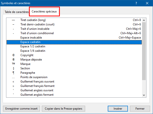

    L'onglet "Caractères spéciaux"
    Pour avoir des précisions sur une des zones ou des options de cet onglet, cliquez sur la zone ou l'option dans l'image elle-même.
    Caractères spéciaux et marques de mise en forme disponibles
    Vous cliquerez sous l'onglet Caractères spéciaux pour sélectionner un caractère spécial ou une marque de mise en forme dans la liste proposée :
    — Tiret cadratin (long)
    – Tiret demi-cadratin (court)
    ‑ Trait d'union insécable
    ­ Trait d'union conditionnel
      Espace insécable
      Espace 1/2 cadratin
      Espace 1/4 cadratin
    © Copyright
    ® Marque déposée
    ™ Marque
    § Section
    ¶ Paragraphe
    … Points de suspension
    « Guillemet français ouvrant
    » Guillemet français fermant
    ‘ Guillemet anglais ouvrant
    ’ Guillemet anglais fermant
    “ Guillemet américain ouvrant
    ” Guillemet américain fermant
    „ Guillemet allemand ouvrant
    “ Guillemet allemand fermant
    Pour insérer un caractère spécial ou une marque de mise en forme dans le document, vous pouvez au choix :
    • Double-cliquer dessus dans la liste ;
    • sélectionner le caractère visé dans la liste, puis appuyer au choix :
      – sur la touche Entrée de votre clavier ;
      – sur le bouton Insérer situé au bas de la boîte de dialogue.
    Enregistrer comme insert
    Vous pouvez sélectionner un symbole ou n'importe quel caractère spécial dont vous avez un usage régulier, et l'ajouter immédiatement au dossier Symboles de vos collections d'inserts. Il vous suffit de cliquer sur le bouton Enregistrer comme insert au bas de la boîte de dialogue Symboles et caractères. Si vous ne l'avez pas créé vous-même, un sous-dossier "Symboles" sera automatiquement créé par Atlantis dans votre dossier "Collections d'inserts" lorsque vous utiliserez le bouton Enregistrer comme insert pour la première fois. Cliquez ici pour avoir des informations détaillées sur l'utilisation des collections d'inserts d'Atlantis.
