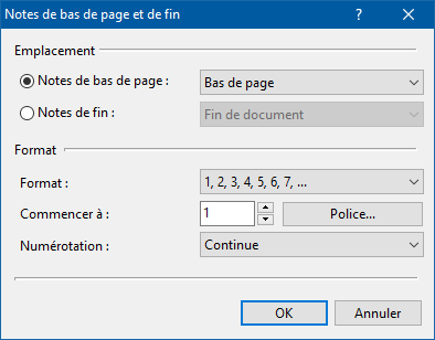

Il existe deux versions de cette boîte de dialogue :
  1. Une version "longue" ouverte en cliquant sur le bouton  (barre d'outils Insertion), ou bien en lançant la commande de menu principal Insertion | Note de bas de page….
  2. Une version "courte" qui s'ouvre lorsque vous cliquez sur un des hyperliens "Changer…" associés aux notes de bas de page ou de fin se trouvant sur le volet Sections du pupitre de commande.
La version "courte" est uniquement dédiée à la modification des caractéristiques des notes incluses dans la section actuellement sélectionnée sur le volet Sections. Par conséquent, la version "courte" ne comprend pas l'option Appliquer, ni les boutons Insérer, Appliquer, Convertir… présentés plus bas sur cette page.
Important ! Atlantis vous permet de configurer les notes de bas de page et de fin de façon différente d'une section à l'autre. Néanmoins, seuls quelques-uns parmi les meilleurs logiciels de traitement de texte actuels sont capables de reconnaître des notes de bas de page ou de fin rattachées à des sections différentes. Aussi, si vous créez dans Atlantis des documents dont les notes sont configurées différemment selon les sections auxquelles elles appartiennent, les notes de ces documents pourront ne pas s'afficher correctement dans la plupart des autres logiciels de traitement de texte, y compris dans les versions anciennes de MS Word (la numérotation pourra être inexacte, ou les notes pourraient être placées à des endroits inappropriés). Aussi, ne rattachez vos notes à des sections spécifiques que si vos documents sont destinés à être lus dans Atlantis ou dans les versions les plus récentes des logiciels de traitement de texte les plus performants.
Pour avoir des précisions sur l'une ou l'autre des options de ces boîtes de dialogue, cliquez sur l'option dans l'image elle-même. Ou bien utilisez la table des matières qui suit.

Emplacement
Vous devez tout d'abord cliquer sur une des deux cases d'option situées en haut à gauche pour sélectionner le type de note concerné, Notes de bas de page, ou bien Notes de fin.
Il vous faut ensuite préciser à quel endroit du document vous voulez que vos notes de bas de page ou de fin soient insérées. Les choix sont différents pour chaque type de note. Utilisez les boutons flèche pointe en bas pour ouvrir les menus et choisir l'option qui vous convient. Lisez la suite pour plus de détails.
Les notes de bas de page peuvent être positionnées de deux manières différentes. Vous avez le choix entre :
  1. Bas de page
    Même lorsque le texte principal ne s'étend pas jusqu'en bas de la page, les notes sont systématiquement placées au plus bas en bas de page. En d'autres termes, il pourra y avoir un blanc entre la dernière ligne de texte sur la page, et les notes elles-mêmes :
  2. Sous le texte
    Que le texte principal s'étende ou ne s'étende pas jusqu'en bas de la page, les notes sont systématiquement placées immédiatement après la dernière ligne de ce texte principal. En d'autres termes, il n'y aura jamais de blanc séparant les notes de la dernière ligne de texte sur la page :

Format de la numérotation
Format
Utilisez cette liste déroulante pour choisir parmi les schémas de numérotation offerts (cliquez sur le schéma voulu) :

Commencer à
Notez que cette option Commencer à ne concerne que la numérotation automatique propre aux schémas disponibles dans la zone Format. En d'autres termes, elle ne s'appliquera pas si vous avez choisi un format de numérotation personnalisé, c'est-à-dire manuel.
Bien entendu, par défaut la numérotation commence avec le premier élément naturel du schéma de numérotation choisi. Ce sera donc 1, I, i, A, a, ou bien *, par défaut. Cependant, en cas de besoin, vous pouvez changer l'élément de départ du schéma de numérotation automatique choisi. Utilisez pour cela les boutons à flèche situés à droite de la zone Commencer à. Vous pouvez également saisir une autre valeur manuellement. Par exemple, vous pourriez demander à Atlantis de commencer à "3" au lieu de "1", ou à "**", au lieu de "*".
Le choix du premier numéro peut aussi être différent de section en section, ou de page en page, selon que vous aurez choisi de recommencer la Numérotation précisément à chaque page, ou à chaque section. D'un autre côté, si vous avez choisi d'avoir une numérotation continue tout au long du document, Atlantis ignorera tout changement apporté à la valeur par défaut de la case Commencer à. Bien évidemment, vous ne pouvez pas demander à avoir une numérotation continue, et des numéros qui ne se suivent pas en séquence d'un bout à l'autre du document.

Numérotation
À nouveau, ce choix d'option ne concerne que la numérotation automatique propre aux schémas disponibles dans la zone Format. Il ne s'appliquera pas si vous avez choisi un format de numérotation personnalisé, c'est-à-dire manuel.
Vous avez le choix entre une numérotation :
  • continue du début à la fin du document ;
  • recommencée à chaque nouvelle section ;
  • recommencée à chaque nouvelle page.

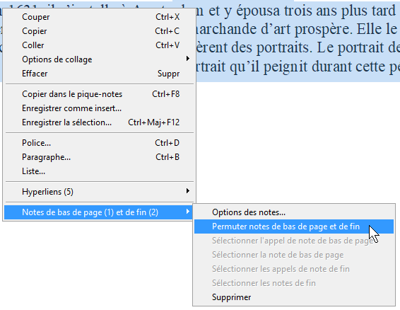

Cela devra se faire à partir de la fenêtre de document elle-même. Voici comment faire :
  1. Sélectionnez la portion de document contenant le ou les appels de note visés.
  2. Donnez un clic du bouton droit de la souris sur la sélection. Vous ferez apparaître l'élément de menu suivant :
    Si la portion de document sélectionnée comprend un mélange d'appels de note de bas de page et de fin, ce même sous-menu comprendra une commande différente :
Notez que vous pouvez tout aussi bien sélectionner la portion de document contenant la ou les notes elles-mêmes (bas de page, ou fin de section ou de document).
Donnez ensuite un clic du bouton droit de la souris sur la sélection.
Des commandes de menu identiques apparaîtront.

Boutons "OK", "Annuler"
Le bouton OK de la version courte de cette boîte de dialogue vous permet de valider les modifications que vous avez introduites dans les propriétés des notes concernées.
Le bouton Annuler de la version courte de cette boîte de dialogue vous permet d'annuler les modifications que vous avez introduites dans les propriétés des notes concernées.
