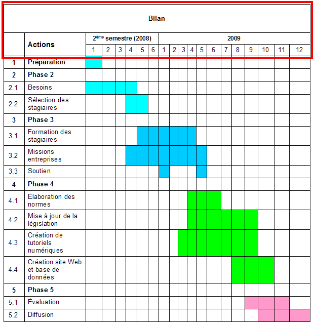

Cette version 2.0.1 du traitement de texte Atlantis est une simple mise à jour qui améliore : La mise en forme des tableaux De nombreux tableaux comportent des en-têtes de colonne pouvant constituer une ou plusieurs lignes d’en-tête :

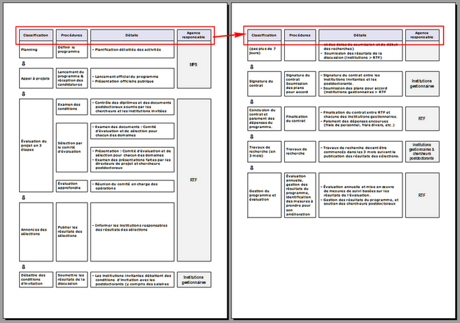

Quand un tableau s'étend sur plusieurs page, il est souvent utile d'en répéter l'en-tête en haut de chacune des pages qu'il occupe :

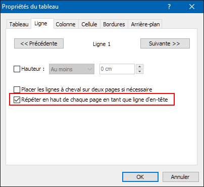

Vous pouvez demander à Atlantis de le faire automatiquement pour vous. Il vous suffit de sélectionner la première ligne du tableau, puis d'ouvrir la boîte de dialogue Tableau | Propriétés du tableau…, et de cocher la case d'option Répéter en haut de chaque page en tant que ligne d'en-tête :

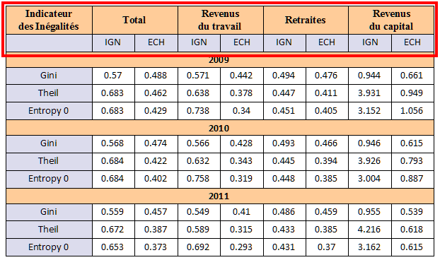

C'est tout ! Atlantis répétera la ligne d'en-tête en haut de chaque page. Notez que certains tableaux ont des en-têtes comprenant plusieurs lignes :

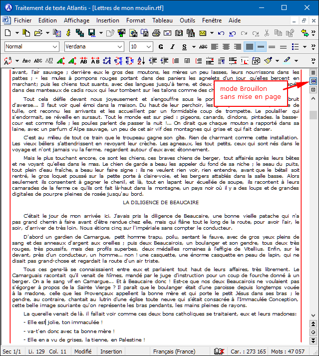

Pour qu'Atlantis répète ces lignes en haut de chaque page, il suffit de les sélectionner, puis de toutes les associer à l'option Répéter en haut de chaque page en tant que ligne d'en-tête. Cliquez ici pour avoir des informations détaillées sur la création de tableaux dans Atlantis. Le mode d'affichage de type brouillon L'option Mode Brouillon : utiliser toute la largeur de la fenêtre n'est plus présente dans les options d'affichage d'Atlantis (Outils | Options… > onglet Affichage). Cette option est désormais intégrée à l'interface d'Atlantis avec la dénomination Brouillon (sans mise en page). Vous pouvez l'actionner en deux endroits différents :

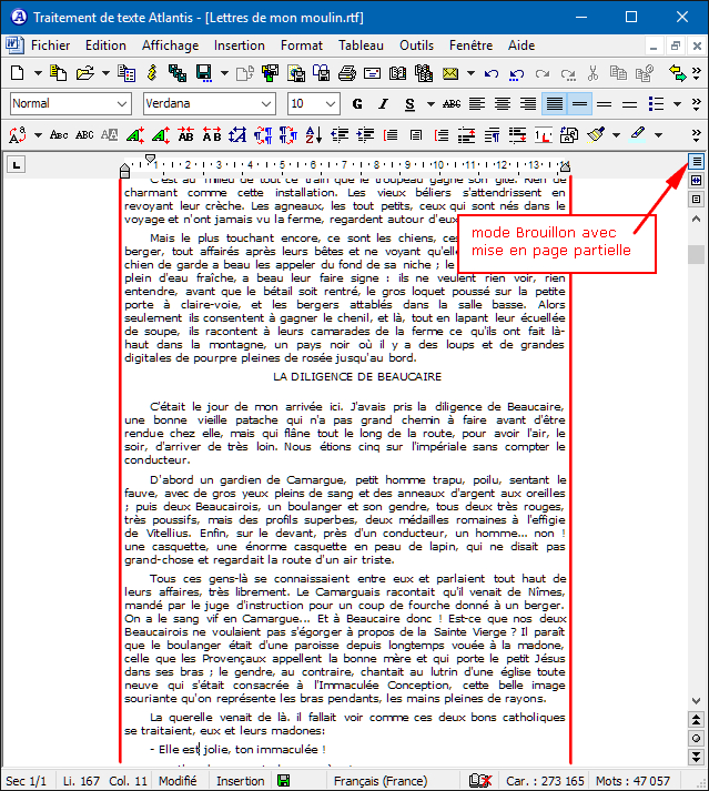

Come vous le savez, le mode Brouillon traditionnel comporte une mise en page partielle avec respect de la largeur de page propre à chacune des sections du document :
En ce qui le concerne, le mode Brouillon sans mise en page ignore complètement toute mise en page et répartit le texte sur toute la largeur de la fenêtre de document :
