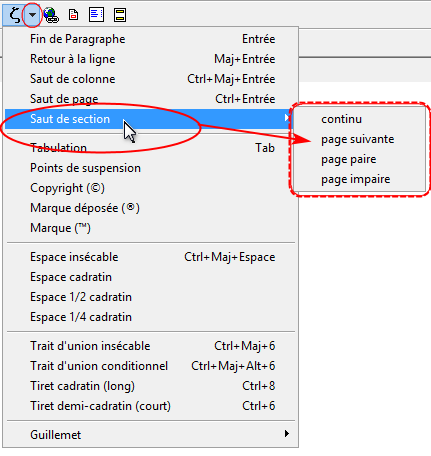

Vous pouvez insérer un saut de section dans un document de plusieurs manières. Vous pouvez utiliser au choix :
  • le menu déroulant associé au bouton de barre d'outils Insérer un caractère spécial :
  • la commande de menu principal Insertion | Saut | Saut de section,
  • le bouton Insérer un saut de section du volet Sections du pupitre de commande d'Atlantis.
