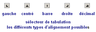

Le sélecteur de tabulations
Le sélecteur de tabulations qui se trouve à gauche de la règle horizontale vous permet de choisir parmi tous les types d'alignement disponibles pour les taquets de tabulation. Cliquez autant de fois qu'il est nécessaire sur le bouton sélecteur pour faire apparaître le type de taquet voulu :
