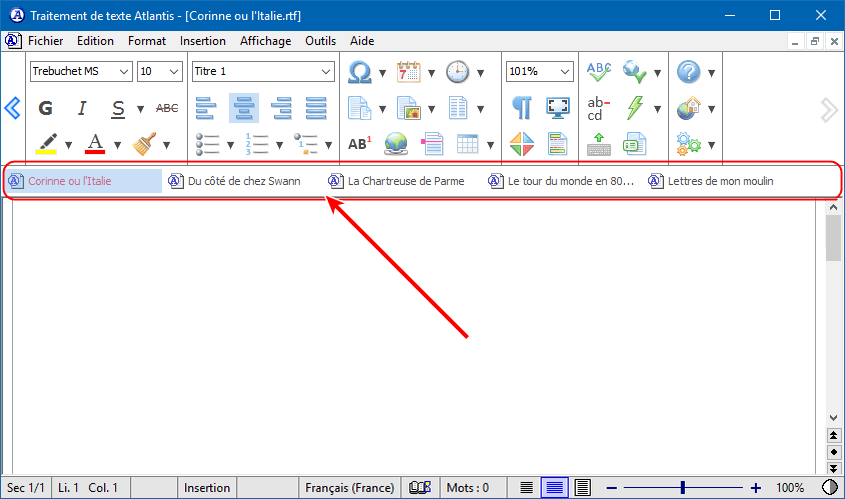

La barre des documents d'Atlantis fonctionne à bien des égards comme la barre des tâches de Windows. Mais au lieu d'afficher des applications, la barre des documents d'Atlantis affiche tous les documents actuellement ouverts dans Atlantis. Elle contient autant d'onglets qu'il y a de documents ouverts :
La barre des documents d'Atlantis vous permet de passer d'un document ouvert à l'autre, aussi aisément que vous passez d'une application à l'autre quand vous vous servez de la barre de tâches de Windows. Un clic sur l'onglet du document que vous voulez éditer, et la fenêtre de ce document passe au premier plan. Notez que l'onglet du document actif se remarque à sa couleur plus claire et à son relief en creux.

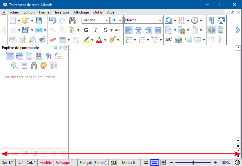

  • Placez le pointeur de la souris au-dessus du bord interne de la barre des documents jusqu'à ce qu'il prenne la forme d'une double flèche (voir illustration ci-dessous). Maintenez le pointeur en position, et double-cliquez. La barre des documents sera retirée de l'affichage.

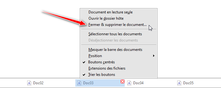

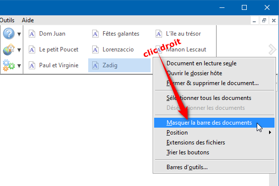

  • Donnez un clic du bouton droit sur un endroit quelconque de la barre des documents et choisissez la commande Masquer la barre des documents dans le menu contextuel qui s'ouvre :

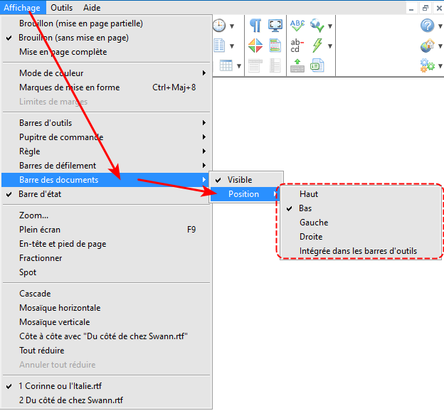

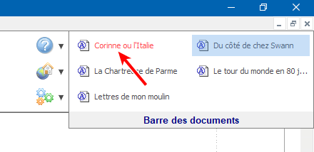

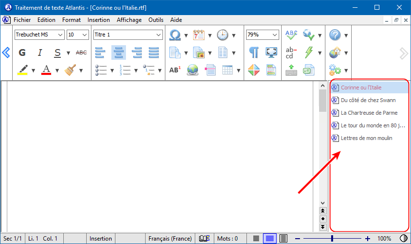

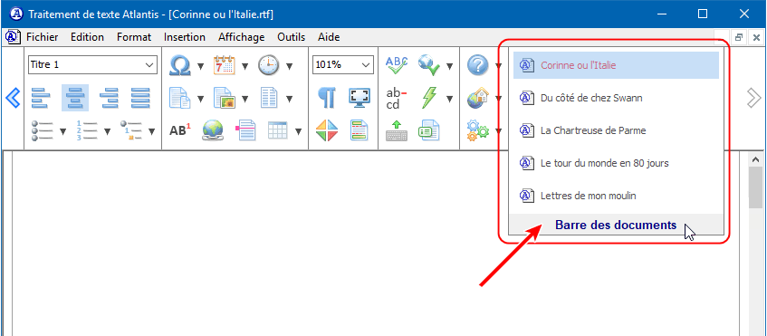

Différentes positions de la barre des documents

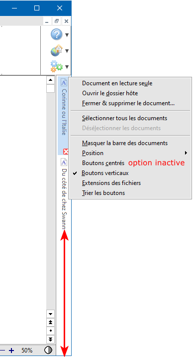

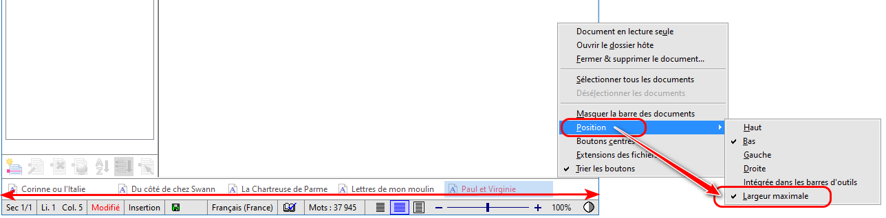

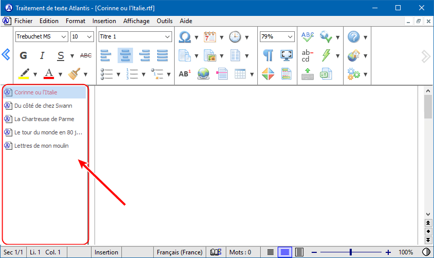

La position de la barre des documents est modifiable, selon que vous la préférez en haut, en bas, à gauche ou à droite de la fenêtre de document. La position d'origine est en dessous de la fenêtre de document, mais vous pouvez la changer à votre guise. Il faut pour cela que la barre des documents soit déjà affichée. Il suffit alors de donner un clic du bouton droit sur un endroit quelconque de la barre des documents et de choisir la position voulue dans le sous-menu Position :

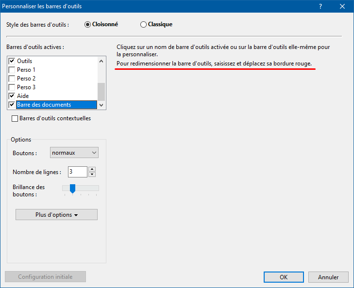

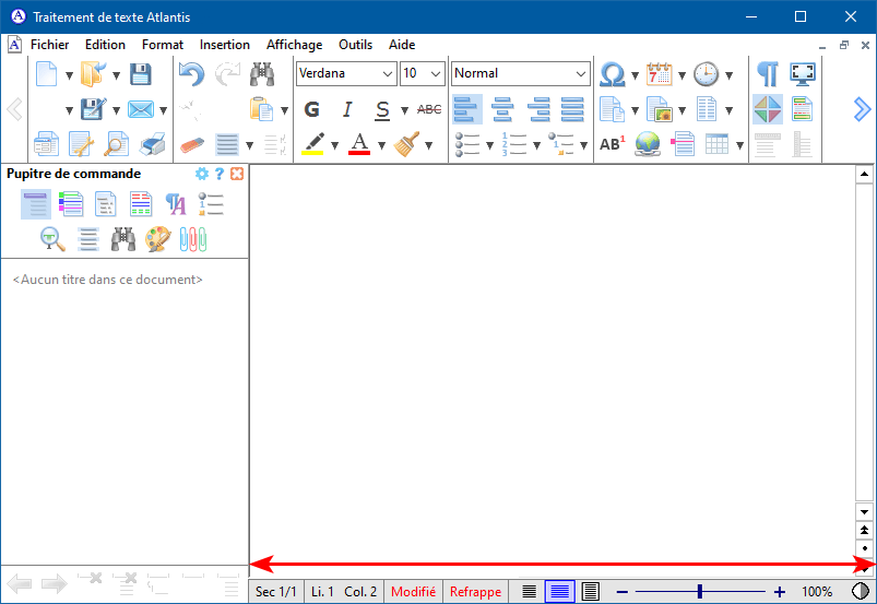

Lorsque beaucoup de documents sont ouverts, il pourra s'avérer fastidieux de localiser l'onglet d'un document particulier parmi tous les autres. D'autre part, certains noms de fichier sont très longs et leurs noms ne s'affichent que de manière partielle sur les onglets. Dans ces cas-là, vous avez la possibilité de redimensionner la barre des documents de façon à avoir plus d'onglets et de noms de documents visibles. Vous pouvez ainsi afficher jusqu'à quatre étages d'onglets sur la barre des documents. Voici comment procéder :
  1. Placez le pointeur de la souris au-dessus du bord interne de la barre des documents jusqu'à ce qu'il prenne la forme d'une double flèche :
  2. Cliquez sur le bouton gauche de la souris et maintenez-le enfoncé.
  3. Déplacez le pointeur à double flèche vers l'intérieur de la fenêtre de document pour agrandir la barre des documents.
  4. Déplacez le pointeur à double flèche vers l'extérieur de la fenêtre de document pour réduire la taille de la barre des documents.

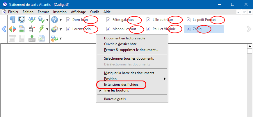

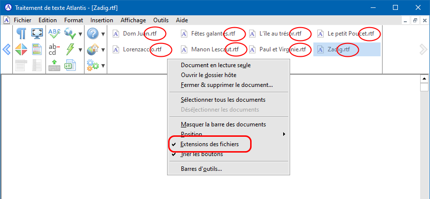

Remarque : si vous donnez un clic du bouton droit sur la barre des documents, vous pourrez activer ou désactiver l'option Extensions des fichiers dans le menu qui apparaît (voir illustration ci-dessus). Lorsque cette option est inactive, les noms des documents s'affichent sans les extensions des fichiers correspondants sur les onglets. Les onglets prennent ainsi moins de place sur la barre des documents et Atlantis peut en afficher un plus grand nombre.

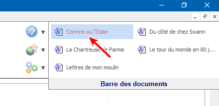

Lorsqu'il y a peu de documents ouverts, le plus simple pour afficher l'un ou l'autre des documents est de cliquer sur l'onglet correspondant.

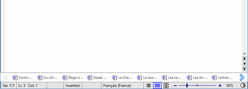

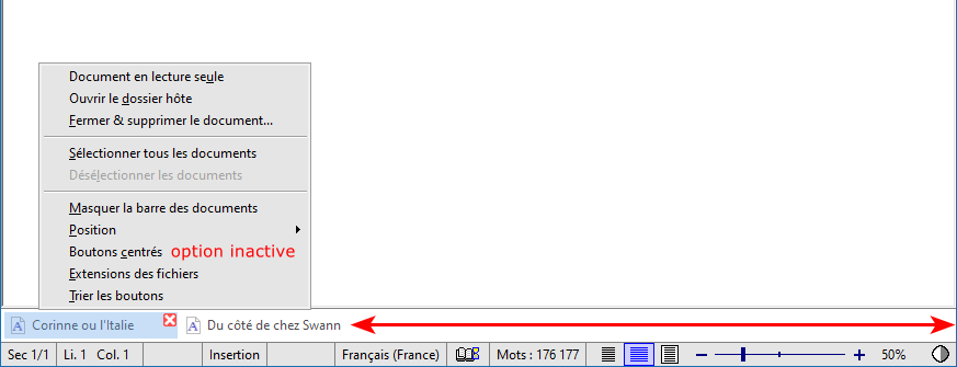

Lorsque beaucoup de documents sont ouverts, et que tous les onglets ne peuvent tenir sur la barre des documents, Atlantis affiche des flèches de défilement de chaque côté de la barre :
Un clic de souris sur ces boutons à flèches fait défiler la barre des documents de façon à ce qu'apparaissent les onglets qui ne sont pas actuellement visibles.

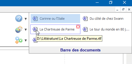

Vous pouvez également faire apparaître une fenêtre avec la liste de tous les documents ouverts en appuyant sur la combinaison de touches Alt+0 (zéro, clavier principal). Vous activerez l'affichage d'un document de cette liste en donnant un double clic sur le nom du document visé.

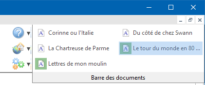

Chaque fois que vous ouvrez de nouveaux documents dans Atlantis, ils sont ajoutés les uns à la suite des autres de gauche à droite sur la barre des documents. La position de tel ou tel document sur la barre sera probablement sans importance lorsque peu de documents sont ouverts. Mais les choses pourront s'avérer différentes lorsqu'une grande variété de documents est ouverte. Dans ce cas-là, il se pourrait que vous vouliez déplacer les onglets de certains documents de façon à opérer des regroupements sur la barre. Cela se fera par simple glisser-déplacer. Voici comment procéder :
  1. Placez le pointeur de la souris au-dessus de l'onglet à déplacer.
  3. Déplacez le pointeur de la souris vers la gauche ou vers la droite selon la direction souhaitée pour le déplacement.
  4. Le pointeur de la souris est alors associé à un curseur en forme de "I" majuscule. Amenez ce curseur jusqu'à l'endroit où vous souhaitez déplacer l'onglet :
  5. Relâchez la pression sur le bouton de la souris pour déposer l'onglet à son nouvel emplacement.

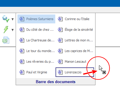

Vous pouvez fermer un document ouvert par simple glisser-déplacer. Voici comment procéder :
  1. Placez le pointeur de la souris au-dessus de l'onglet du document à fermer.
  3. Déplacez le pointeur de la souris vers l'extérieur de la barre des documents jusqu'à ce qu'il soit associé à un curseur en forme de croix :
  4. Relâchez la pression sur le bouton de la souris. Le document correspondant sera automatiquement fermé.

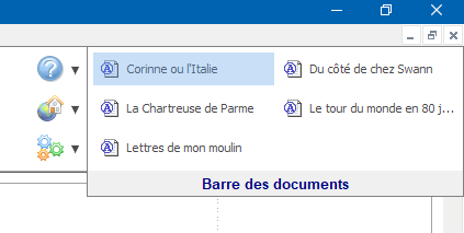

Fermer un document avec le bouton en "x"

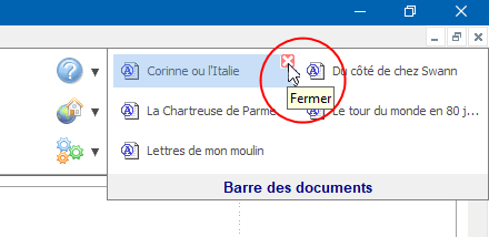

Si vous maintenez le pointeur de votre souris au dessus d'un bouton de la barre des documents, vous ferez apparaître un "x". Donnez un clic sur cet "x" pour fermer le document correspondant :
